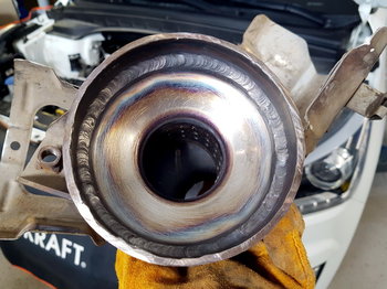

Евген48 29 156 Опубликовано: 16 октября 2018 Поделиться Опубликовано: 16 октября 2018 Sportage72 и ты думаешь, что вот в такой пламегаситель будут биться и отражаться газы?! Ссылка на сообщение
Paulson 8 403 Опубликовано: 16 октября 2018 Поделиться Опубликовано: 16 октября 2018 22 минуты назад, Sportage72 сказал: Я же говорю даже тут на форуме тема есть. Я выкладывал там ссылку, парняга разобрался и грамотно объясняет что к чему: https://www.oil-club.ru/forum/topic/28231-zhor-masla-posle-udaleniya-katalizatora-na-solyarise-14/?do=findComment&comment=1138099 Ну и просто ТС той темы прочитай и таких как он оказалось много после удаления ката. Что-то она заглохла - надо бы народу с задиров туда переключиться Только что, Евген 48 сказал: Sportage72 и ты думаешь, что вот в такой пламегаситель будут биться и отражаться газы?! Вот такой надо Ссылка на сообщение
