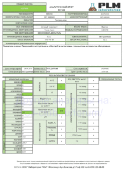

Profix 0W-20 отработка на Toyota Camry после 5100км
Масло: Profix 0W-20 API SN
Автомобиль: Toyota Camry  6AR-FSE
Общий пробег на одометре:30900
Пробег на масле: 5100км.
Моточасы: по БК - 175м/ч, средняя скорость по БК - 29км/ч.
Израсходованное топливо: ----
Доливки масла: не доливалось
Присутствие отложений в двигателе нет                                 :
Ремонтные работы: нет
Чип тюнинг: нет
ГРМ: цепь
Автозапуск: нет
Предпусковые подогревы: нет
Срок эксплуатации: декабрь 2017г.-июнь 2018г.
Топливо: бензин Роснефть Лукоил только 95й
Режимы: город - 50%, трасса 50%
Фильтр масляный: оригинал
Фильтр воздушный: Масума вроде бы)
Объем заливаемого 4 л
Отбор масла: слив с поддона
Что было до этого масла:
заводское масло до 10000 тыс
с 10000 до 18000км. Шелл 0-20
с 18000 до 24000км Юнайтед 0-20
 с 24000 до 29200км. Profix 0W-20
В 25.07.2018 в 16:49, torcon сказал:
топлива 2-3% есть.
Это наверное из за смешанного впрыска топлива.
В 28.07.2018 в 01:17, veselchak сказал:
Там разве не "чистый" непосредственный впрыск? По 2 форсунки на цилиндр стоят?
Reins24 Впрыск топлива - смешанный: непосредственный в камеру сгорания и распределенный во впускной канал. При малых и средних нагрузках может использоваться как смешанный впрыск, так и распределенный или непосредственный, обеспечивающие создание однородной смеси для устойчивости процесса сгорания и уменьшения выбросов. При большой нагрузке используется непосредственный впрыск топлива - испарение топлива в цилиндре улучшает массовое наполнение и уменьшает склонность к детонации.
http://toyota-club.net/files/faq/16-01-01_faq_ar-engine.htm#6AR-FSE
Вроде смешанный.
veselchak , спасибо за ссылку, почитаю.
 4 - форсунка (высокого давления)
6 - форсунка (низкого давления)
Так и есть, по 2 форсунки на цилиндр:sad:, как-то не люблю я такие сложности, имхо,:unknw:. У нас в нулевых, когда D-4 моторы пошли из япии, народ шарахался от них как "черт от ладана":D, потом не стало их как-то, видать перестали их тащить оттуда. Ну, тогда и бенз был х.. пойми какой, может сейчас и будут ходить:unknw:.
Reins24 Я сам столкнулся с ошибкой форсунок на пробеге 5 или 6 тыс. Заправил 95 Джи драйв и через какое то время начало машину на паркинге и при разгоне трясти. Потом вылез чек! Официалы сказали ошибка по форсункам из за топлива. Залив 98 го Лукойла полный бак все прошло. Теперь только лукоил или Роснефть. Плюс два раза в год заливаю очиститель. Больше проблем не было. Понял одно что двигатель этот к качеству топлива очень и очень чувствительный.
3 часа назад, veselchak сказал:
... Я сам столкнулся с ошибкой форсунок на пробеге 5 или 6 тыс.
Это на новой-то машине:shok:?
... двигатель этот к качеству топлива очень и очень чувствительный.
Вот и я к тому же... А, что будет на пробегах за сотню?... Вот и у нас все мучились с прулями на д4, то тнвд, то форсунки, то в -20 не заведешь. Не! Не хочу себе машину с непосредственным впрыском:unknw:....
Reins24 так а причем тут пробег?)  Если говна налить можно и на любой тачке проблем словить( с лукойловским дизелем тоже было на Вольво) сейчас уже два года с той поры прошло все отлично ) хороший бенз два раза в год очиститель для d4. Лью только 95й. А по ресурсу скажу так! Есть на драйве такие машины уже с пробегом 200+ так что все нормально. Да и даже 100 накатать для меня это лет 6 надо ездить) пробег 30900. Зато расход красота 7.6 после смены масла.
Тьфу зимой всегда заводилась без проблем в любой мороз.
Эти моторы ставят на Лексус. ЕS200
Если честно ! Я бы рекомендовал именно этот мотор. Просто найти хорошую заправку и заливать хороший бензин . Я до того как чек поймать из за бензина экспериментировал ! Лил и зп трассе и газпроме и Шелл. В итоге поймал чек после Джи драйва. Мало случаев без такого впрыска тачки из за бензина вставали?) У меня товарищ на древнем акценте после Татнефть от зп откатился 5 км и захлох ! Машину даже не смог завести)  Так что фигня это все.
Изменено пользователем veselchak
