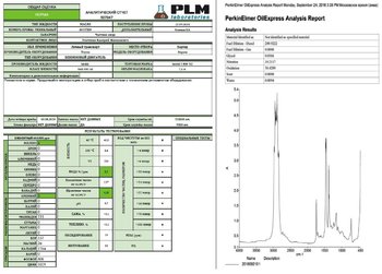

По просьбе форумчан отослал MotorKote Hyper Lubricant для анализа и испытания на ЧШМ в лабораторию PLM.
Описание от производителя и результаты испытаний прилагаю ниже.

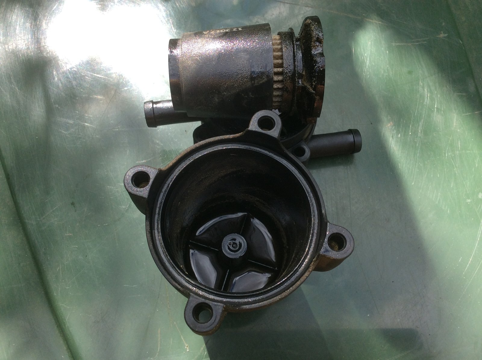

Доброго всем дня. Пришли анализы Mobil 1 ESP X2 после одинаковых 9000 км пробега в чистом виде и с добавлением Моторкот-присадки обсуждаемой ранее. Сразу хочу обратить внимание на рост кислотного числа и падение щелочного в пробе с моторкотом. Первую пробу взял после замены масла сразу по приезду в Севастополь. Вторую пробу после езды на говенном крымском топливе и возвращении домой(умер топливный насос в бензиновом баке и забиты газовые фильтра напрочь). Как результат заменил в Липетске топливную сборку и фильтра в ГБО так как машина плохо заводилась на бензине и вообще не хотела ехать на газу, после замены комплектующих и заправки нормальным топливом все встало на свои места. Так что думаю кислотное и щелочное число прыгнули из за говенного крымского топлива.
Ниже привожу фото заменяемого насоса, забитого фильтра и сами анализы(1-й чистое масло, 2-й с присадкой).
Жду обсуждений, комментариев и заключений, особенно от многоуважаемого Админа - Вежливого Лося.
Да забыл написать, в масло добавлялось всего 0,5 литра моторкота(7 литров масла и 0,5 литров присадки). Может быть нужно добавлять больше? На мой объём при значительных пробегах уже рекомендуется 1,0 литр.

Дак а мое авто обсуждать и не нужно. Народ озадачился присадкой Моторкот по этому все сюда и вставил. Почитайте тему сначала и вы все поймёте. Тут вопрос только о присадке а не о моем авто или двигателе.
Я Моторкотом пользуюсь уже на протяжении 6 лет, а народ изначально высказался против. Вот и решили создать так сказать полную картину этой жидкости - она в чистом виде, отработка масла без неё и отработка масла с ней(картину немного гавенное крымское топливо подпортило).
Лично мое мнение - изменений в отработке я кардинальных не заметил.
Т.е. Как и было указано моторкот не модифицирует и не изменяет масло.
Он учавствует в процессе как самостоятельная единица на молекулярном уровне.
С удовольствием выслушаю другие мнения и доводы.

Мне интересно что за горбы на ик спектре в районе волны 750. Если бы это было просто масло + эстеры - был бы один горб. На алкилированные нафталины эти горбы не похожи, что то еще есть в качестве улучшайзера или базы. В моторных маслах я таких пиков не видел...
ER (SMT2) похоже? Вроде резко увеличивает кислотное и щелочь падает на нём.
24.05.2020 в 09:43, Денис_Буслаев сказал:
Может, что то типа этого - ADDITIN® RC 3502:unknw:, а здесь ответ SAE20
