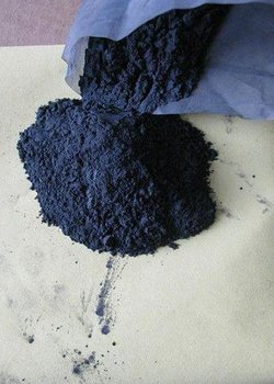

[censored] погуглив, нашел фосфид цинка. Смею предположить, что диалкилдитиофосфат цинка тоже темный. Поэтому и масла преобретают коричневый оттенок, сульфонаты светлые, их видел в состоянии пасты - препарат ОП-7 например.
Про фосфид цинка написано, что он плохо растворяется в маслах. Можно предположить и ограниченную растворимость ZDDP.
По ИК спектру(1.00) Luxe 0-30 на чистом кряке , минералки тут нет(ИМХО это очень хорошо) отсюда и плохая растворимость и при хранении выпадает осадок.
Ещё один вывод:
Татнефть использует отечественные присадки в порошках(наверное Нижнекамскнефтехим и поставляет), Если не ошибаюсь импортные пакеты растворенные либо в минералке, либо в эстерах, что снижает вероятность образования осадка.
Советую камраду плеснут эстерчиков ну или POE и радоваться, что он успел отхватить такого масла.

fosfid-cinka-opisanie-dejstvie-simptomi-otravleniya-mozhno-li-primenyat-fosfid-cinka_4.jpg
