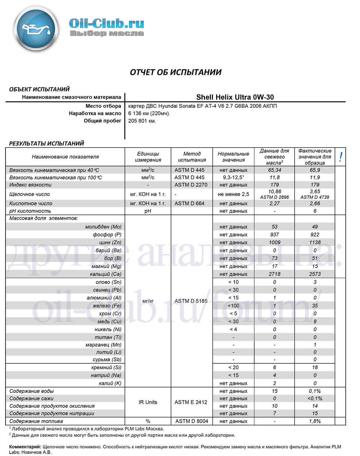

torcon 64 369 Опубликовано: 17 июля 2018 Поделиться Опубликовано: 17 июля 2018 Shell Helix Ultra 0W-30 отработка на Hyundai Sonata EF V6 после 6136 км Масло: Shell Helix Ultra 0W-30 (куплено в autodoc центральный склад в 5 литрушках) Автомобиль: Hyundai Sonata EF АТ-4 V6 2.7 G6BA 2006 АКПП Общий пробег на одометре: 205 801 км Пробег на масле: 6 136 км Моточасы: 220 мч (примерно) Израсходованное топливо: 900л (примерно). Доливки масла: не доливал (полщупа ушло) Присутствие отложений в двигателе ДО: лак (фото в теме) Присутствие отложений в двигателе ПОСЛЕ: в горловину не видно, кк не снималась. Автозапуск: всегда Наличие чип-тюнинга: да (Paulus euro2) ГРМ: 2 цепи и 1 ремень Предпусковые подогревы: не использовал Период эксплуатации: груглогодично Срок эксплуатации: 19 месяцев (декабрь 2016 - июль 2018) Топливо: Бензин 92/95/95+/98+ на разных АЗС Режимы: Город 80%; трасса 20%. Фильтр масляный: оригинал HMC Фильтр воздушный: оригинал HMC Марка антифриза: HEPU синий Объем заливаемого масла: 4.5 литра (полный объем не знаю) Отбор масла: шприцем через щуп в чистую пэт бутылку. Отбор масла проходил с горячего или холодного двигателя?: с горячего двигателя, перед отбором проехал 3км по городу, ОЖ прогрета до 98 градусов. Что было до этого масла: Периоды смены со слов прошлого владельца 8-10 тыс км, Масло может просесть в щелочном. (с начала эксплуатации на масле Mobil Super 3000 x1 5W-40 API SN) 186000 -196 000 - Mobil Super 3000 x1 5W-40 196 000-199 665 - Shell Helix Ultra 5W-40 199 665-205 801 - Это анализируемое масло Shell Helix Ultra 0W-30 Промывка промывочным маслом: не делаю (несливаемый остаток неизвестен) Присадки: ацетон в бензобак - иногда Капельный тест незадолго до смены Возможно, будут важны следующие замечания, что в период эксплуатации анализируемого масла: - перед заливкой данного масла проводилась промывка форсунок винсом (без снятия с двигателя) - снимался впускной коллектор для замены свечей и измерения компрессии (везде по 15, все говорят что это масляная компрессия, но масло не ест) - выбивались каталитические нейтрализаторы без съема катколлекторов методом монтировки - в жару были перегревы мотора до 105 градусов (по бк) Shell Helix Ultra 0W-30 Hyundai Sonata EF V6 после 6136км eko (UAO BASE).pdf 4 Цитата Ссылка на сообщение Поделиться на других сайтах
torcon 64 369 Опубликовано: 17 июля 2018 Автор Поделиться Опубликовано: 17 июля 2018 Мысли 1) по вязкости масло отлично отработало, вязкость упала не сильно, плюс несливаемый остаток густого масла 5W-40 вернул вязкость в состояние свежего масла. Топлива налило стандартно - не много. 2) Щелочное число почти сработано, замена масла произведена вовремя, ну может еще до 250мч (7000км) можно было поездить. Конечно сказалась длительная эксплуатация масла 19 месяцев. Почему сильное, высокощелочное масло сработалось за 6000км, потому что по времени эти 6000км были растянуты на 1.5 года. 3) По пакету присадок видим что это настоящий оригинальный Shell Helix Ultra 0W-30. Получается этот поставщик проверенный в Autodoc - можно у него брать масло. 4) Бор традиционно в отработке снижается - это нормально. Ожидал что даже меньше бора будет... 5) pH кислотность = 6 - к кислой среде еще не подошло, кислоты не накопились. 6) Олово - видимо вкладыши, немного (либо из вне). Железа 35ppm многовато, но можно тоже списать на "накопилось за 19 месяцев". Хотя это возможно материал износа чего то. 7) Кремний 18ppm - длительная эксплуатация + шприц дает - в общем нормально. 8) Прирост нитрации +8 - что в принципе можно назвать тяжелыми условиями эксплуатации для масла, много топливо-воздушной смеси прошло через двигатель. Прирост значительный. 9) Топливо = 1.8% - нормально, даже удивительно потому что стоит чип-тюнинг - они часто заливают топливом картер. Видимо этот чип более менее грамотный. Вывод: Если учесть что масло отработало и переработало все сроки по времени (19 месяцев) все еще более менее прилично. Оно сработалось, но это выдержало. По мотору, есть износ непонятный олова и железа, но можно его списать на длительное время эксплуатации, возможно вмешательство в конструкцию чип-тюнинг. По крайней сильного износа нет. Топлива льет немного. Кремния если учесть отбор шприцем и 19 месяцев - так же не много. 3 Цитата Ссылка на сообщение Поделиться на других сайтах
eko 14 Опубликовано: 17 июля 2018 Поделиться Опубликовано: 17 июля 2018 Спасибо Слил потому, что начало угорать, хотя до года уровень был как залили - на max. По анализу вроде пока ничего критичного, но почему появился угар? Из-за накопления шлаков? Хотел еще заказать Noak, но на форуме отговорили По железу - возможно подошли сроки менять цепи между распредвалами по пробегу. Когда на предыдущем масле снимали клапанную крышку для замены прокладок (потекли), я как то не подумал проверить их натяжение). Может это влиять? Стиль вождения разный, иногда позволяю себе утопить педаль газа до упора. Прогреваю двигатель всегда, перед выходом из дома завожу с автозапуска, плюс потом грею АКПП (иначе, дергает с 2 на 3 передачу). Никуда не еду, пока стрелка температуры не тронется. 3 Цитата Ссылка на сообщение Поделиться на других сайтах
torcon 64 369 Опубликовано: 17 июля 2018 Автор Поделиться Опубликовано: 17 июля 2018 Я думаю что это не угар был, угарало оно всегда, это с наступлением тепла накопившееся за зиму топливо выпарил из картера, поэтому уровень и упал, поэтому у тебя и мало топлива в анализе оказалось. НО все возможно, это могут быть и закоксованные кольца, не езди по 19 месяцев... Не испытывай судьбу 1 Цитата Ссылка на сообщение Поделиться на других сайтах
torcon 64 369 Опубликовано: 17 июля 2018 Автор Поделиться Опубликовано: 17 июля 2018 17 минут назад, eko сказал: По железу - возможно подошли сроки менять цепи между распредвалами по пробегу. Когда на предыдущем масле снимали клапанную крышку для замены прокладок (потекли), я как то не подумал проверить их натяжение). Может это влиять? это и влияет, цепь точит звезды если натяжение не правильное. При замене цепи ГРМ например, новая цепь притирается к звездам, в анализе отработки много железа. Пример такого анализа - перед маслом поменяли цепь ГРМ. http://www.oil-club.ru/forum/topic/22115-united-oil-gold-5w40-otrabotka-na-skoda-yeti-posle-6536km/ 1 Цитата Ссылка на сообщение Поделиться на других сайтах
eko 14 Опубликовано: 17 июля 2018 Поделиться Опубликовано: 17 июля 2018 И за какой период новые цепи перестают влиять на анализ железа? 0 Цитата Ссылка на сообщение Поделиться на других сайтах
Orlovich 1 069 Опубликовано: 17 июля 2018 Поделиться Опубликовано: 17 июля 2018 50 минут назад, eko сказал: И за какой период новые цепи перестают влиять на анализ железа? Может никуда не уйти в принципе, будет как естественный фон двигателя. 0 Цитата Ссылка на сообщение Поделиться на других сайтах

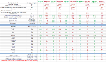

eko 14 Опубликовано: 17 июля 2018 Поделиться Опубликовано: 17 июля 2018 А кто что думает по поводу цинка? Почему стало больше, чем в новом (даже в любом новом из залитых перед этим)? 0 Цитата Ссылка на сообщение Поделиться на других сайтах
torcon 64 369 Опубликовано: 17 июля 2018 Автор Поделиться Опубликовано: 17 июля 2018 2 часа назад, eko сказал: И за какой период новые цепи перестают влиять на анализ железа? Красноречиво тебе ответит серия анализов Зеленоградца смотри на уровень железа и через сколько масел оно встало в стойло. То есть на второй третьей заливке все устаканится. На цинк не смотри, такой разброс на высоких содержаниях нормален. К тому же, не забывай про несливаемый остаток предыдущего масла, которое тоже содержало цинк... 1 Цитата Ссылка на сообщение Поделиться на других сайтах
