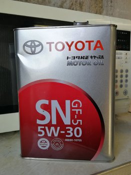

NorthMerlin 6 Опубликовано: 4 августа 2018 Поделиться Опубликовано: 4 августа 2018 (изменено) Эээх... оно, да ? И нифига не дешевое... куплено в местном розничном магазине за 4400/канистра, была ли вторая такой же - не обратил внимание, это остатки (~1-2л ещё есть). Пробег на нём порядка 2.5-3тыс и где-то ещё около тысячи будет... Движок правда всеядный, разницы с другими маслами не заметил. Впрочем тоже тойоту лил... может уже и не первый год на таком езжу.... Изменено 4 августа 2018 пользователем NorthMerlin Ссылка на сообщение

Strelec 1 632 Опубликовано: 5 августа 2018 Поделиться Опубликовано: 5 августа 2018 21 час назад, NorthMerlin сказал: Эээх... оно, да ? И нифига не дешевое... куплено в местном розничном магазине за 4400/канистра, была ли вторая такой же - не обратил внимание, это остатки (~1-2л ещё есть). Пробег на нём порядка 2.5-3тыс и где-то ещё около тысячи будет... Движок правда всеядный, разницы с другими маслами не заметил. Впрочем тоже тойоту лил... может уже и не первый год на таком езжу.... Херасе ценник .... 1 Ссылка на сообщение
