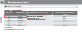

Производитель для Volvo XC90 в двигатель B5254T2 рекомендует взкость 0W-30 ACEA A5/B5.

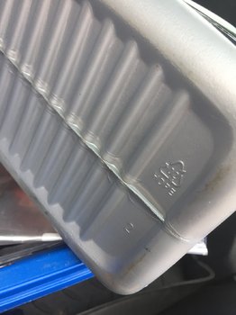

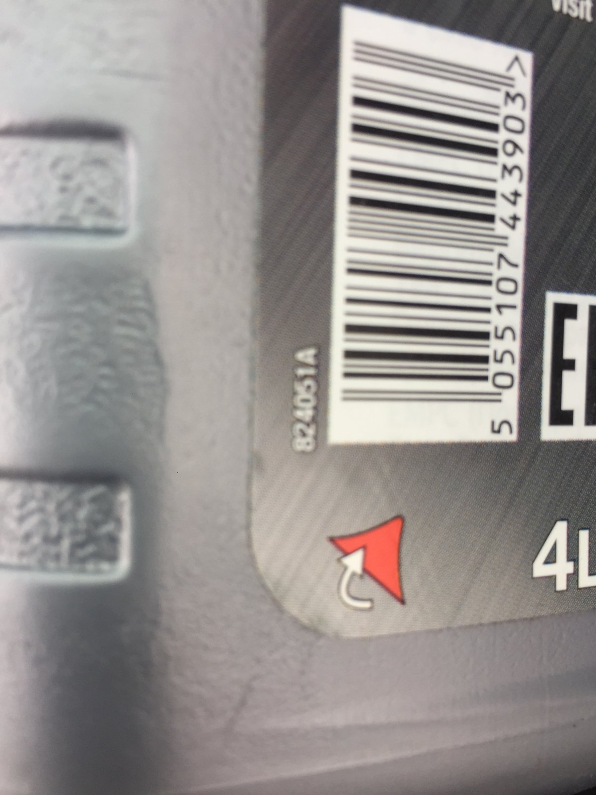

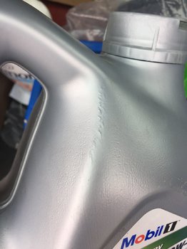

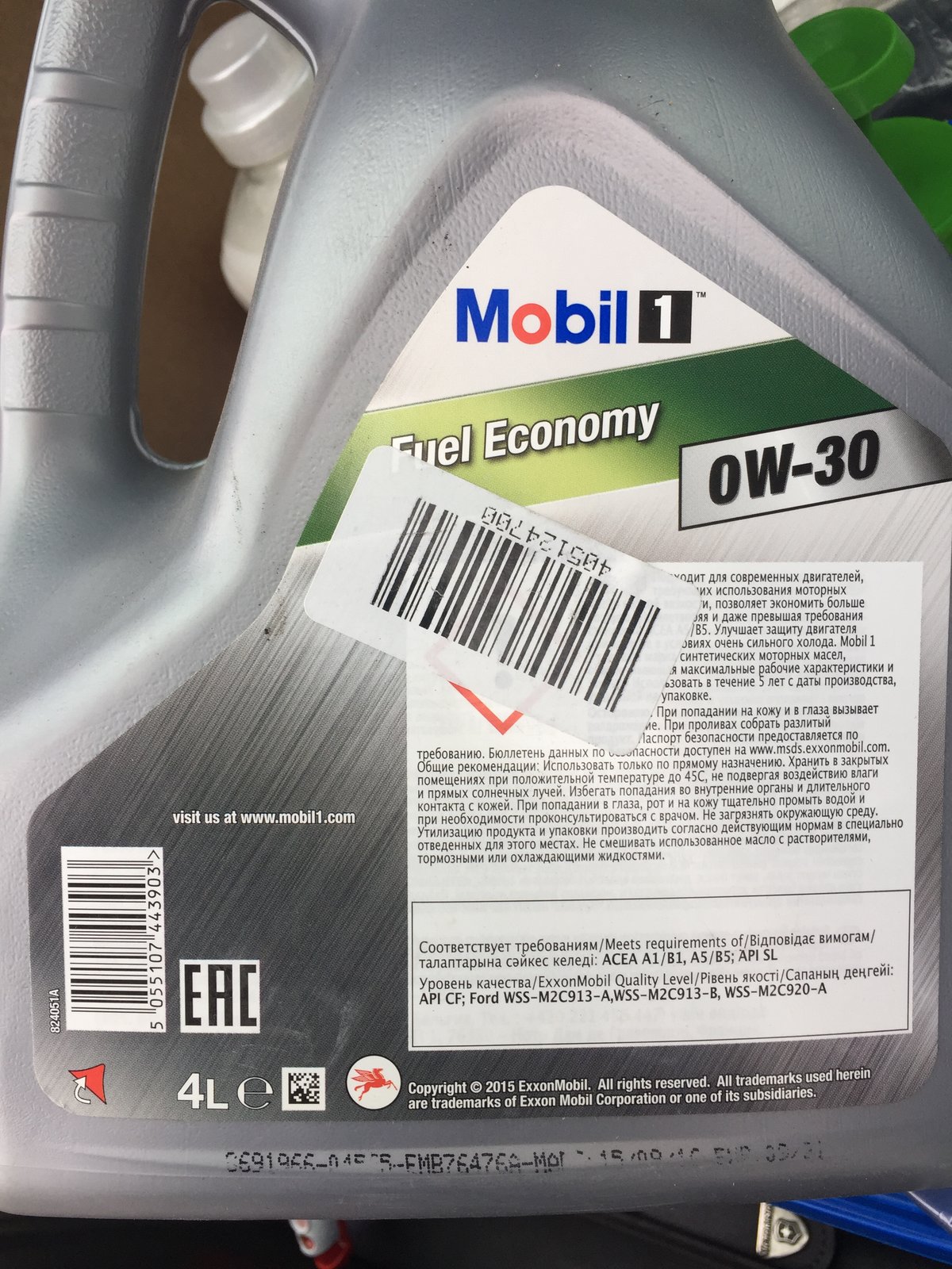

Может и глупость спрошу, но вот фото канистры с маслом. Она странная. Не фальшивка?
странеые швы, где на наклейке стрелка так там нет оборотной стороны...
Если где стрелка нет обратки- подделка
Обратка есть. Плохо ногтем поддел. Но канистра странная. Швы кривые.
