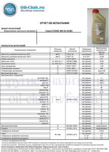

torcon 64 416 Опубликовано: 13 июня 2018 Поделиться Опубликовано: 13 июня 2018 Castrol EDGE Titanium FST 0W-30 A3/B4 свежее за анализ спасибо форумчанину Oily (делал для сравнения со своей отработкой.). Castrol EDGE Titanium FST 0W-30 A3-B4 (VOA BASE).pdf Масло заявлено как: ACEA A3/B3, A3/B4; API SL/CF; VW 502 00/ 505 00; BMW Longlife-01; MB-Approval 229.3/ 229.5. Более полный анализ проводили ранее, там же описывали это масло. Артикульные коды для заказа в инетмагазинах: 157E6B - Castrol EDGE 0W-30 A3/B4 4L 157E6A - Castrol EDGE 0W-30 A3/B4 1L 2 Цитата Ссылка на сообщение Поделиться на других сайтах

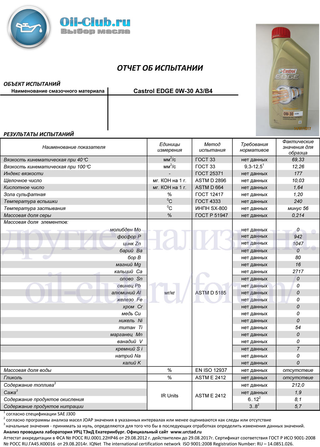

Dimmy 11 093 Опубликовано: 13 июня 2018 Поделиться Опубликовано: 13 июня 2018 (изменено) Все-таки PLM чутка вязкость завышает своим вискозиметром. Сомневаюсь, что Castrol 40-ку замесил. Наверняка тут вязкость при 100С порядка 12.3 сСт. Хотя 0.2-0.3 сСт - это просто погрешность измерений. Будем считать, что у PLM результат получился просто по верхнему краю. Изменено 13 июня 2018 пользователем Dimmy 0 Цитата Ссылка на сообщение Поделиться на других сайтах
torcon 64 416 Опубликовано: 13 июня 2018 Автор Поделиться Опубликовано: 13 июня 2018 Тем не менее, Castrol этот густой, вот другой анализ в другой лаборатории. А вязкость у верхней планки 12.26. Конечно мало верится что Castrol не попал в вязкость, но то при такой обычной густоте за 12cst, он с большой вероятностью мог это сделать... Если постоянно ходить по канату, рано или поздно перевесит в какую нибудь из сторон... 0 Цитата Ссылка на сообщение Поделиться на других сайтах
Dimmy 11 093 Опубликовано: 13 июня 2018 Поделиться Опубликовано: 13 июня 2018 Главное, ни к Castrol, ни к PLM претензий нет. 0 Цитата Ссылка на сообщение Поделиться на других сайтах

torcon 64 416 Опубликовано: 12 ноября 2018 Автор Поделиться Опубликовано: 12 ноября 2018 Мы же описывали это масло по ссылке в шапке (два анализа было этого масла.) Масло заявлено как: ACEA A3/B3, A3/B4; API SL/CF; VW 502 00/ 505 00; BMW Longlife-01; MB-Approval 229.3/ 229.5. 1) Масло проходит стандарт SAE по вязкости и его можно назвать 0W-30. 2) Вязкость при 100C = 12,26 - вязкость не низкая, так подобает маслам ACEA A3/B4. 3) Щелочное число = 10 - высокие моющие и нейтрализующие свойства, медленно и постепенно при разумных интервалах смены оно будет подчищать отложения. (конечно не лак...) 4) Кислотное число = 1,64 - низкое кислотное число говорит о том, что у масла большой запас по сработке. 5) Зольность сульфатная = 1,20 - зольность не высокая, применены не самые древние присадки. Зольных, абразивных отложений от масла будет не много. 6) Температура вспышки = 240С - хорошая термостабильность при высоких температурах, должно мало угарать среди прочих 0W-30. 7) Температура застывания -56С - очень неплохие низкотемпературные свойства, не смотря на то что здесь есть гидрокрекинг. Можно лить хоть в Якутии. 8) Содержание серы = 0,214 - сера не высокая, современный пакет присадок, отсутствие сернистой минералки. 9) Данное масло не такое как все, в плане присадки на основе "жидкого титана" - это современный модификатор трения, противоизносный агент, антиоксидант. Снижает износ, препятствует окислению масла, снижает шум работы двигателя и расход топлива. 10) В остальном все стандартно. Моющие присадки на основе кальция. Противоизносные присадки на основе фосфора и цинка. Беззольный дисперсант на основе бора. Судя по параметру окисление эстеров нет. ИК Спектр Фурье говорит о том, что масло на основе ПАО + гидрокрекинга VHVI Вывод: Масло на пятерку. Качество Castrol наглядно на примере - все параметры в норме, ничего не гуляет. Масло содержит модификатор трения на основе титана, который вдобавок противостоит износу, и является антиоксидантом. Отличные низкотемпературные характеристики позволяют использовать его в любом ареале России. Неплохие высокотемпературные характеристики, термостабильность при высоких температурах. Хорошие моющие свойства. Минусов не заметил. 1 Цитата Ссылка на сообщение Поделиться на других сайтах
