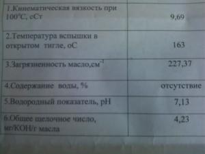

Неплохое масло! Высокое щелочное число! Зольность при этом нормальная. Пурпоинт -42 стандартный. Прокачиваемость в -30 5000. ZDDP не мало судя по цинку фосфору. Хорошее маслице.

Результат теста отработки(какой есть лаба большего не позволяет)SPECIAL LL5W30 пробег 5150км. на этом масле , вся зима с прогревами доливал на 3000т-х.км. .Машин тойота двиг. непоср. впрыск 1AZ-FSE пробег 223000т.(до меня хозяин лил 3г. LM и я пользую 2г.).Может не та ветка тады перенесите :unknw: .

Топлива в масле много(что неудивительно при зимней эксплуатации) Щелочное по какому методу?
Щелочное число по Пашметру и формулам (так девочки сказали),только вот вопрос зима ли сдесь виновна или плунжер ТНВД :wacko: .
Единственная связь бенза с маслом TНВД, можно еще форсы попробовать на установке Винсом промыть, без снятия последних, но тогда бы ощущалось троение на холодную и редкие пропуски зажигания. :unknw:

Да значит через пару тройку т. надо тестить залитое масло.
@voka65, не переживай, американские анализы двигателей с непосредственным впрыском также повсеместно показывают попадание топлива в масло - особенность такая. Не очень хорошая конечно.
А щелочное ниже ожидаемого изза зимней эксплуатации и прогревов.
Вот поэтому я исмотрю и гадаю что лучше кряк с его присадками или ПАО , что дольше будет рабатать?И меня интересует вопрос всётки база или присадки глвноое в масле, кстати вопрос из форума лёликов?
Изменено пользователем voka65
По моему в данном случае не надо дольше работать, а наоброт менять масло почаще, чтобы не ездить с топливом в масле. Лить недорогое качественное масло.
