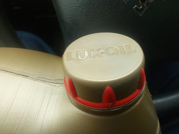

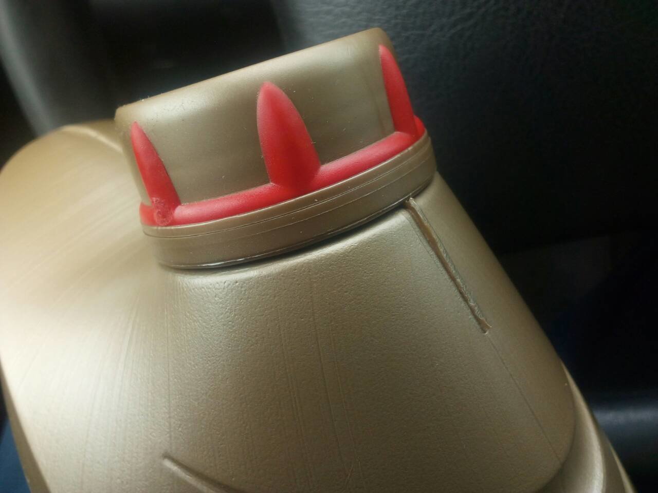

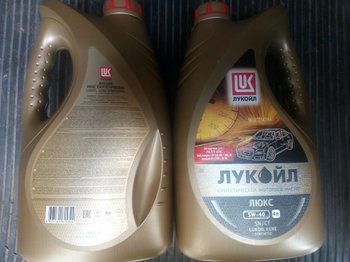

Благодарю! Купил именно в Ашане по акции, но, из 12 баклажек, выбрал только две, у которых на днище, ровная спайка шва, остальные как будто перегретый, пластик у шва поплывший. И цифарки во второй строке как то не ровно нанесены, нормально это?
Изменено пользователем OAndrei

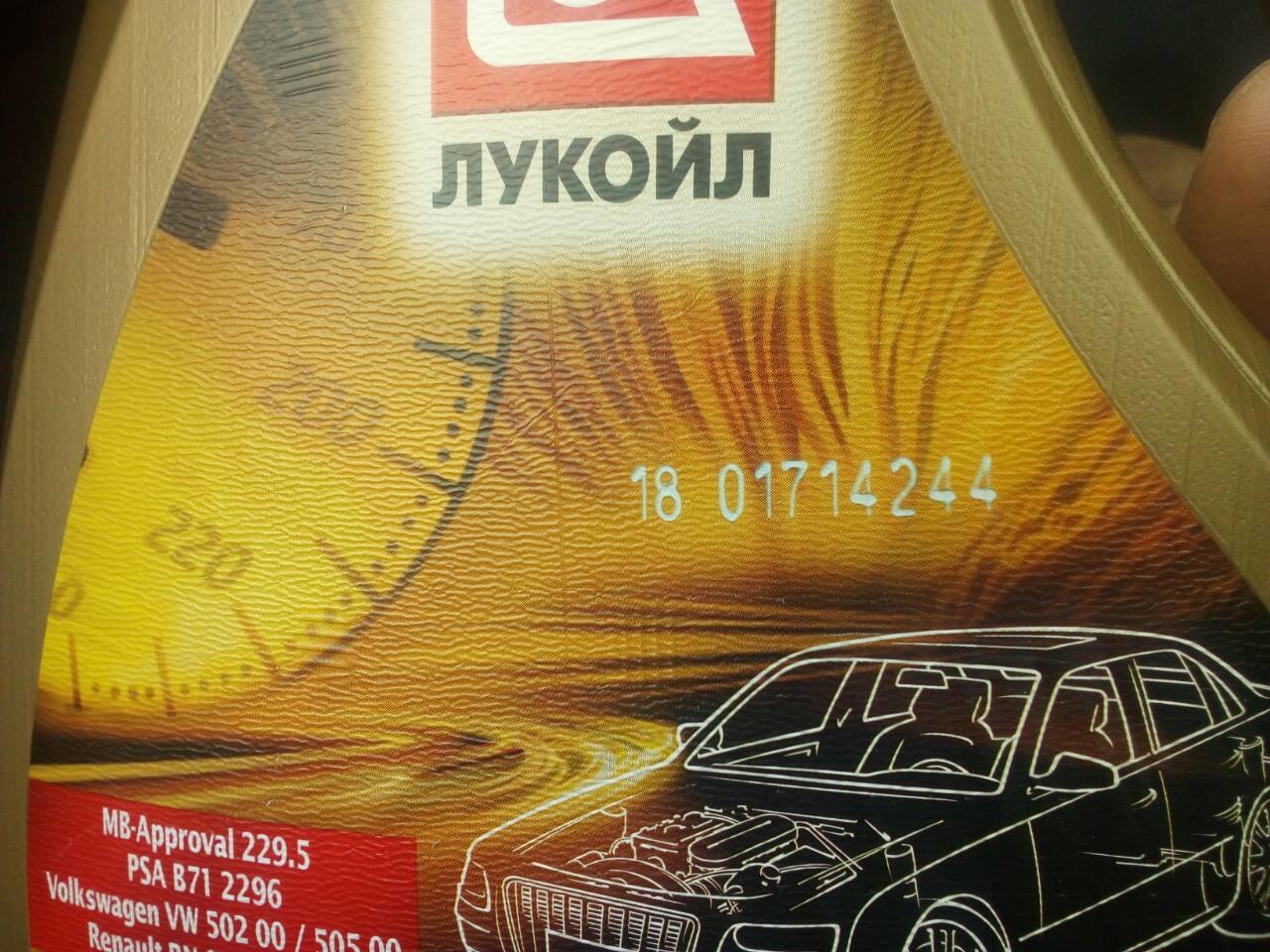

В догонку, сравнил клеймо даты у литрушки 15-го года и у свежей 4-х литровой, разнятся, это нормально?
