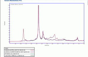

Addinol Ravenol Liqui-moly свежие - ИК спектр Фурье
Liqui-Moly Special LL 5W-30
Ravenol HCL 5W-30 (на него не смотрим - причины описаны тут )
Addinol Super Power MV 0537 5W-30
Addinol Extra Light MV 038 0W-30
All Motor Oil.pdf
В общем если посмотреть на этот анализ PAO4 и Nexbase 3050 - ИК спектральный анализ Фурье.
И потом посмотреть на наши масла в районе волн
1) от 700-800
2) от 1140-1180
Видно что Addinol Extra Light MV 038 0W-30, Ravenol HCL 5W-30 масла на основе ПАО, не исключено что с добавлением VHVI.
Так же масла Addinol Extra Light MV 038 0W-30, Ravenol HCL 5W-30 содержат эфир масляной кислоты (эстеры). Об этом говорит пик в диапазоне 1720-1780. Очень явный и характерный пик по которому можно судить о наличии эстеров в масле.
масла Liqui-Moly Special LL 5W-30, Addinol Super Power MV 0537 5W-30 - честные кряки, не исключено что с добавлением ПАО.
А говорили, что адди(5Ц30) чуточку пао имеет ((
@DIman, это очень вероятно что имеет - график этого не опровергает - чуточку тут не увидишь как я понял.
@torcon, Вопрос: По какому пику решил, что Ravenol HCL 5W-30 на ПАО, если судить по пику 700-750 то оно с Адди 038 ну ни как не совпадает.
Совпадение в промежетке 1000-1300 скорей может говорить о присадках, чем о базе ибо по эталонным спектрограммам, на этом участке прямая линия, мало того незначительная волна только у кряка.
Что касается эфиров, откуда инфа, что именно на этом участке 1700-1800 пик вохможен только от эстеров?
Хотя Равенол про дозу эфиров именно в этом масле пишет открыто http://www.ravenol.pl/samochody-osobowe/58-ravenol-5w-30-hcl.html.
Полагаю все же лучше провести спектр Мотул 300V и определится окончательно с графиком по эфиру.
ЗЫ. Посидев поразмыслив с графиками полагаю Ravenol HCL 5W-30 - 3гр. с добавкой эфира, (на ПАО ни что не указывает).имхо :wacko:

@Нептун, цитирую лабу
При этом обрати внимание на незначительную разницу в спектре поглощения как основ PAO и VHVI, так и готовых моторных масел в диапазоне длин волн 1140-1180 обр.см. Этот небольшой пик сразу выделяет ADDINOL EXTRA LIGHT SAE 0W-30 RAVENOL HCL SAE 5W-40, как масла изготовленные на основе PAO, хотя, не исключено, с добавлением VHVI. Более того, они же содержат и эфир масляной кислоты (эстер) - пик в диапазоне 1720-1780 обр.см.
А самый правый пик согласен больше похож на кряковые, чем на Addinol. Но самое главное что в этом месте чем выше, тем больше ПАО. Я вообще эти графики первый раз держу мне сложно понимать. Надо искать в инете инфу по ик фурье - но там обычно металлы, гликоли, эфиры, загрязнения, а вот задач отличать ПАО от кряка видимо мало у кого возникает...
Я по поводу пиков в диапазоне 1100-1250 помоему это исключительно присадки ибо в чистом ПАО это исключительно прямая линия, в кряке же показывет видимо наличие остатков катализатора.
Дак как на счет спектра 300V 5в-30-?
У тебя осталось что нибудь от прошлогодних тестов? дабы поставить точку в эфирах.

Почему спектры лабы сняты только до 2000?
http://www.oil-club.ru/forum/uploads/monthly_04_2012/post-1106-0-01420000-1335492174_thumb.png
Вроде как и выше (до 4000) информация о углеводородах содержится.
Кстати, пик на 1100-1200 - это от моющей присадки (detergent), если графику верить
Изменено пользователем se55y
@se55y, графики совсем не похожи, откуда это? Пики какие то разные, и ось x y по другому называется. Это точно Ик поглощения спектра? Я просто пока в этом полный нуль и инфы разбираться нет нигде. Этому видимо уже в университетах учат :)
в #7 ссылка, оттуда. Transmittance на этих графиках, если я понимаю правильно, величина обратная поглощению. Там, где у тебя пик, на этих графиках провал
