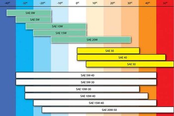

Лью в свой старенький дизель 3.0 Jaguar (он же и в TDV3.0 ленд ровер) - Amsoil 20w50, про него ничего плохого не пишут тут?
Живу в регионе где средняя температура за год +20 градусов, так понимаю 20w50 оптимально будет, не смотря на рекомендации производителей?

Вы в жару шубу носите?
Вам надо 5w30, какие ещё 20w50. Это стёб такой?))
Если авто не видит морозы, в чем проблемы то лить более густое?
Для чего тогда существует SAE таблица?
Вы участвуете в кольцевых гонках? Вы как думаете в обычных гражданских условиях обычному гражданскому мотору крутить легче w30 или w60? Дело ваше. Плюс теплоотдача у таких масел значительно ниже. Экономия топлива про нее вообще забудьте и т.д. и т.п.

У нас на дизелях JLR есть проблемы с лопающимся коленом из за масляного голодания (точная причина не известна), поэтому если есть вариант лить дорогое масло (не водичку) - под запас по температуре, вроде не самая плохая идея.
21 минуту назад, SuperMax сказал:
Тем более вам не нужно такое масло. Ещё хуже делаете.
Тем более вам не нужно такое масло. Ещё хуже делаете. Идея плохая.
