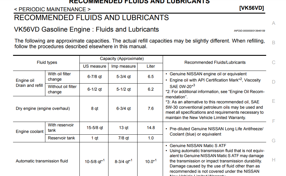

Xyclon Производителем изначально рекомендована 0W-20(такое с перестановками конечно уже не посоветуешь),
как замена рекомендуется 5W-30. Вот и выбирать 5W-30 на синтетической основе - как золотую середину. (короче присоединяюсь к совету Pavel NSK).

P.s. Производитель рекомендовал 5W-40, потом 5W-30, а с 2017 г. 0W-20.
Видимо из-за цепей и расхода.
