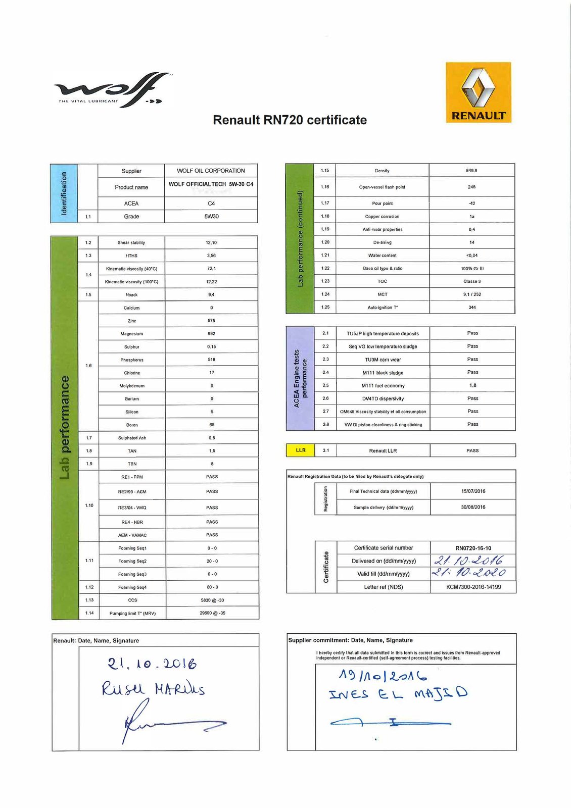

На офф сайте выложен сертификат Renault RN720 с лабараторным анализом.
По анализу все вроде отлично:
Золы 0,5%,
Сульфатность - 0,15
Щелочное - 8,
Кислотное 1,5
Застывание на -42°C
Но смущает пакет присадок. Кальция нет вовсе, по нулям. Молибдена тоже. При этом магния дофига, аж 982. По остальным элементам все более менее понятно. Всегда думал что кальций основная моющая присадка в масле. Или тут кальция нет тупо чтобы зольность понизить и все мытье только за счет магния?

02.09.2020 в 14:50, ACruel сказал:
Золы 0,5%,
Сульфатность - 0,15
Щелочное - 8,
Кислотное 1,5
Застывание на -42°C
  Показать содержимое
161644107_renault-65608-wolfofficialtech5w30c4-21-10-16_001.thumb.jpg.19f157408f1384874f317747a95354e5.jpg[\spoiler]
Вас смутил только магний? Это масло для дизеля, в дизелях магний отлично борется с предотвращением «дизельных» отложений. Меня лично смутило 500 единиц противоизноски, именно из-за этого я не решился лить масло этого стандарта в обычный бензиновый мотор.
Но масло отличное, по золе/щелочному, по вязкости, по ноак.

16.10.2020 в 15:45, Lobshter сказал:
Почему бы не использовать на бензине, если есть МВ229.51 на великолепной базе?
1 час назад, mihail026 сказал:
жгите Михаил Жгите:yes:
4 часа назад, mihail026 сказал:
Не знаю где вы нашли «великолепный 229,51, если тут конкретный С4, с 500 фосфора и одним магнием в виде моющего?
10 минут назад, Lobshter сказал:
https://bevo.mercedes-benz.com/bevolisten/229.51_de.html
+only 3гр.
5 часов назад, mihail026 сказал:
Замечательно, тогда я не понимаю немного, как абсолютно разные масла, С3 и С4 стали оба 229,51
