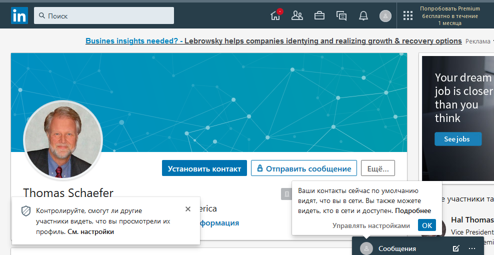

Ё}I{ИК 399 556 Опубликовано: 9 апреля 2020 Поделиться Опубликовано: 9 апреля 2020 15 минут назад, TomNJ сказал: Here is my LinkedIn profile In Russia, this site is blocked. Can you post a screenshot here? So the Russians will disappear questions. ( В РФ эта площадка заблокирована, Разместите здесь скриншот, так вопросы у россиян пропадут) Ссылка на сообщение

Ё}I{ИК 399 556 Опубликовано: 9 апреля 2020 Поделиться Опубликовано: 9 апреля 2020 (изменено) 40 минут назад, TomNJ сказал: Here is my LinkedIn profile: Да. Я подтверждаю информацию. (Yes. I confirm the information.) Thomas Schaefer, the club welcomes you! Изменено 9 апреля 2020 пользователем Ё}I{ИК 1 Ссылка на сообщение

Дюпелёк 14 520 Опубликовано: 9 апреля 2020 Поделиться Опубликовано: 9 апреля 2020 Ссылка на сообщение
Ё}I{ИК 399 556 Опубликовано: 9 апреля 2020 Поделиться Опубликовано: 9 апреля 2020 4 минуты назад, Дюпелёк сказал: Вы вот это как-то криво вставили. Без увеличения. Поправьте, пожалуйста... Ссылка на сообщение
konung 6 821 Опубликовано: 9 апреля 2020 Поделиться Опубликовано: 9 апреля 2020 19 минут назад, Дюпелёк сказал: Полная версия 1 Ссылка на сообщение
TomNJ 463 Опубликовано: 9 апреля 2020 Поделиться Опубликовано: 9 апреля 2020 Here is a cut & paste from my LinkedIn profile: Retired after 38 years at Hatco Corporation, a manufacturer and global leader in synthetic esters and synthetic lubricants (now a division of Chemtura/Lanxess). Managed in a broad range of disciplines, including Quality Control, Research & Development, Process Improvement, and Sales & Marketing. During the long career was actively involved in laboratory testing, lubricant formulation, laboratory management, ester molecular design, process improvement, raw material procurement, international sales, and sales management. For the last 16 years at Hatco served as Vice President of Sales & Marketing, with global responsibilities in synthetic lubricants.Specialties: Synthetic lubricants Synthetic esters Polyol esters Aviation turbine oils Refrigeration oils Automotive oils Responsible for global sales and marketing of synthetic lubricants and ester basestocks for use in aviation, automotive, and industrial applications. Also managed R&D, product development, and process improvement, and coordinated manufacturing and sales activities with joint ventures in Germany and Brazil. Personally responsible for commercial and military aviation products for twenty years. 3 Ссылка на сообщение
