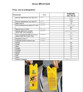

Bardahl XTC 5W-40 свежее за анализ спасибо Carbonfox.

сейчас я так понимаю это одно из самых доступных масел на европейских присадках...
Все вроде правдоподобно, но NOACK какой то странный, перепроверить бы его в другой лабе.
Только что, torcon сказал:
будем делать отработку, посмотрим че там покажет
Отработка же с несгоревшим бензином будет, он там еще выше станет :) Еще натрий - не должно его быть в этом пакете.
