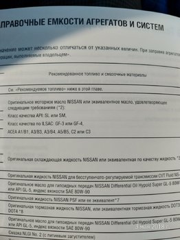

чето я не понял, разве не ilsac  нужен в этот мотор ?
Не, движок всеядный. Лично в моем понятие, в плане защиты, лучше лить а3, в V образниках по другому распределяются нагрузки на железо.
