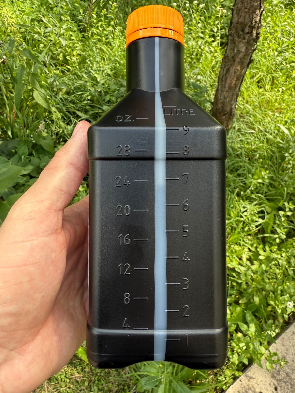

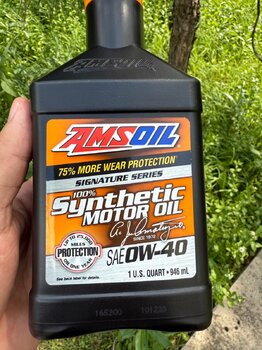

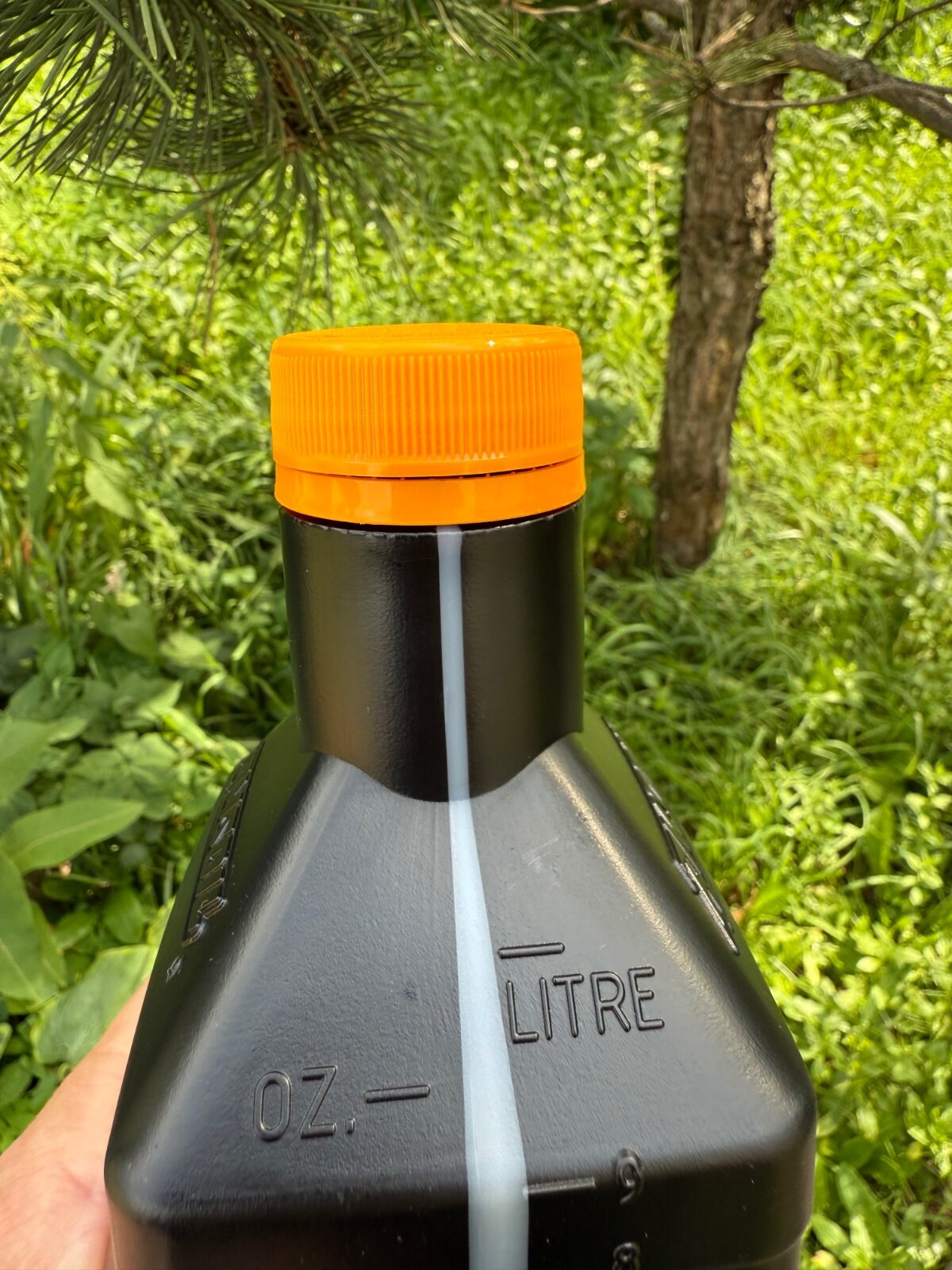

Мне пришло, на днях поменяю, вроде оригинал.

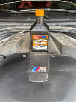

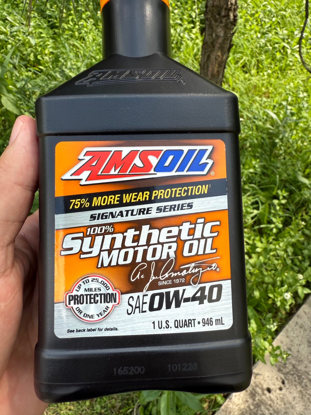

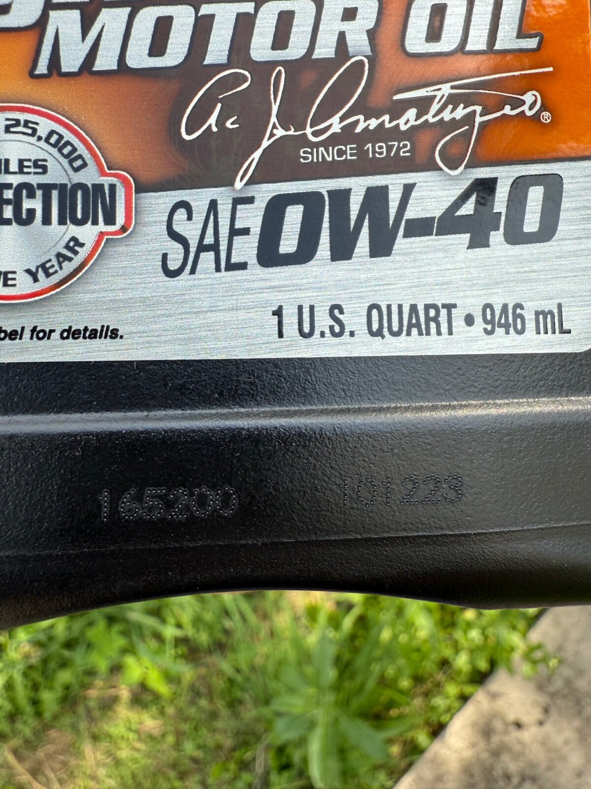

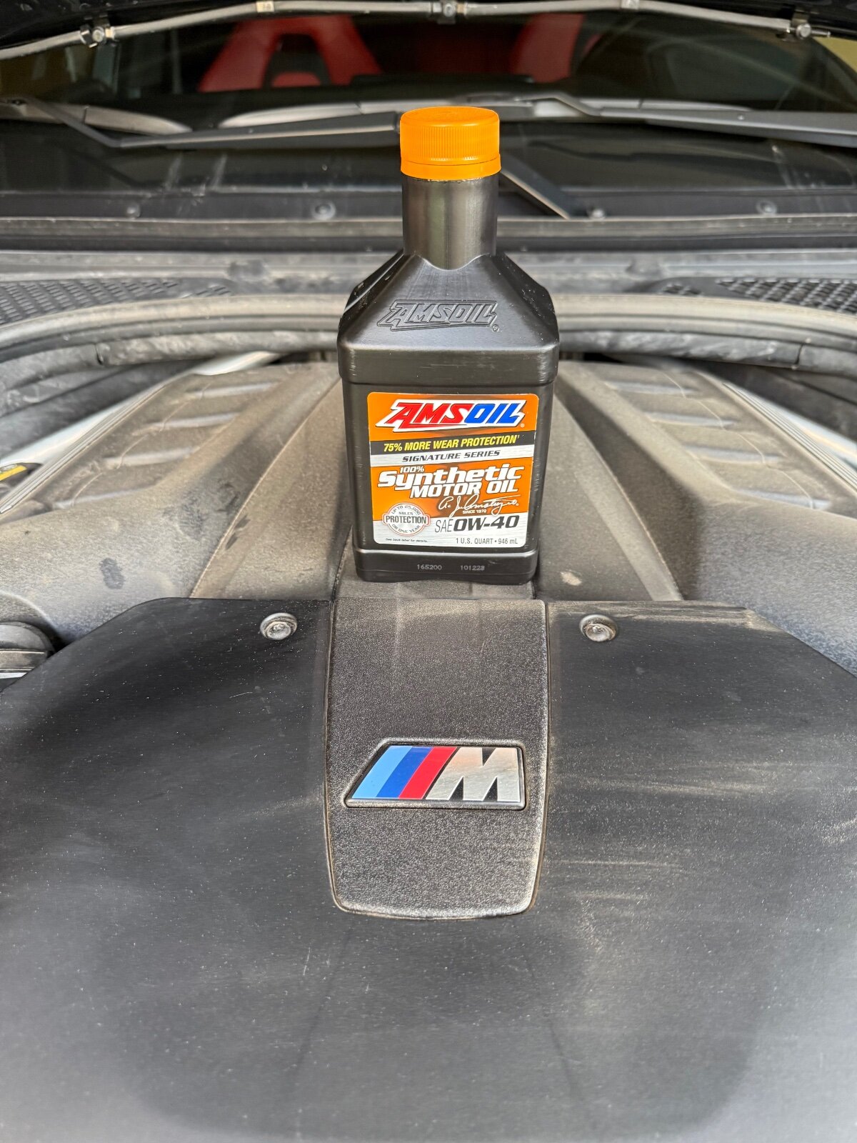

IMG_8294.jpegIMG_8295.jpegIMG_8300.jpegIMG_8299.jpegIMG_8298.jpegIMG_8297.jpegIMG_8296.jpeg
Поменял, что сразу заметил, температура масла стала меньше, как будто подхват стал легче, турбины стали тише свистеть , работает двигатель ровнее и потише
