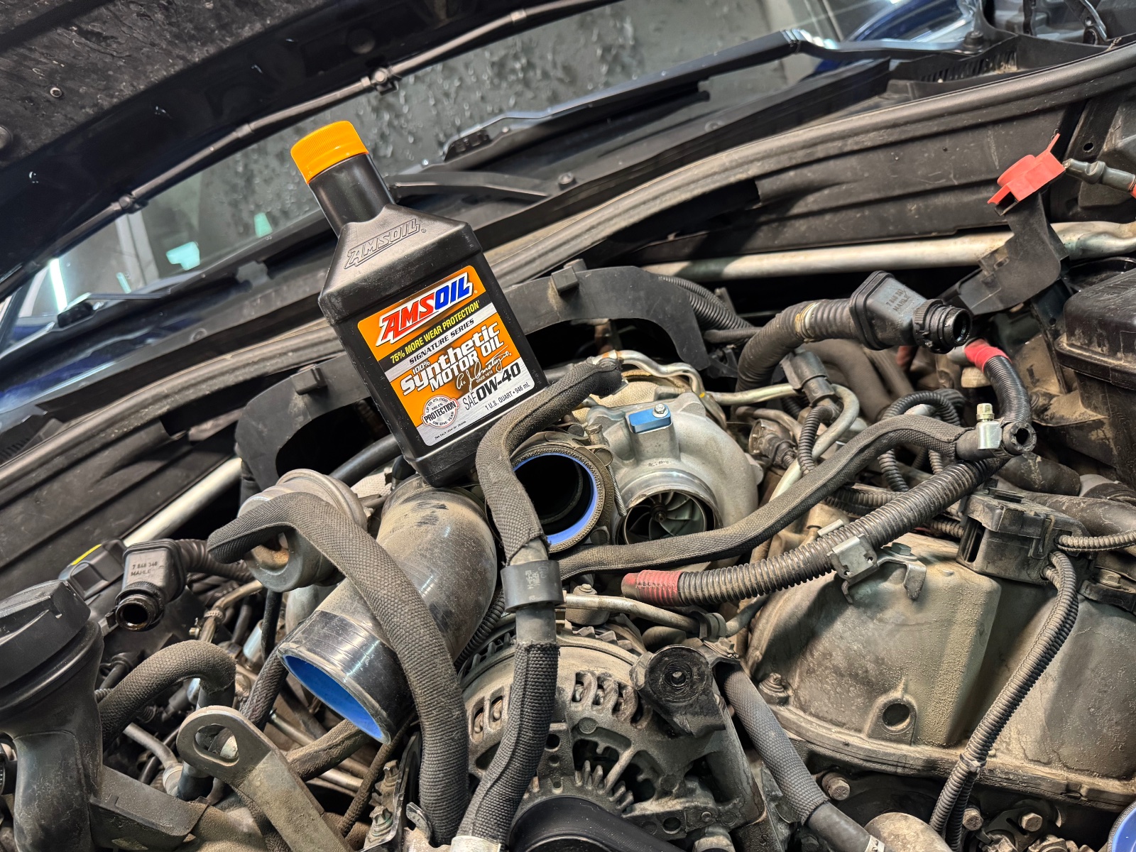

Alex111 залил в X5M F85 Stage 4 повседневно мощность 850+ пару раз в бутмоде врубал карту на 1000+ и полет норм уже 1300 проехал, мотор тихо работать стал, это просто спортивное масло и по этому у него «допусков» нет, база очень хорошая и износостойкое масло, короче норм лей, мобил не вздумай лить это каша а не масло долго не живет под нагрузкой, у знакомого гтр35 крякнул 2018 года на мобиле 0в40 вскрыли мотор он весь в говне чёрный а масло менял раз 2500км машина дилерская и полный сток. А экслайн когда я себе лил его кстати хавал чуть чуть и на крышке оставались черные липкие отложения после 2000 пробега, снимал видео об этом отправлял им мне говорили из поддержки этого масла что я перекатал масло но там да же 150+ часов не набегает,
по этому вывод сделал для себя и продолжил поиски, создал тему да же по поиску масел. По советам ща залил Aimsoil и после 3-5тыс сливаю и отправляю в лабу если все ок значит я нашел идеальное масло для себя.

 Я как придет сразу поменяю, а ты держи в курсе, что и как у тебя происходит, тем более у тебя такой конфиг, очень интересно как пойдет
экслайн мне не зашел вообще , мне его посоветовал знакомый, я его подливал каждый день, из труб дымило как из паровоза, еле отмыли, долил за 1000 км два литра, это полный бред
