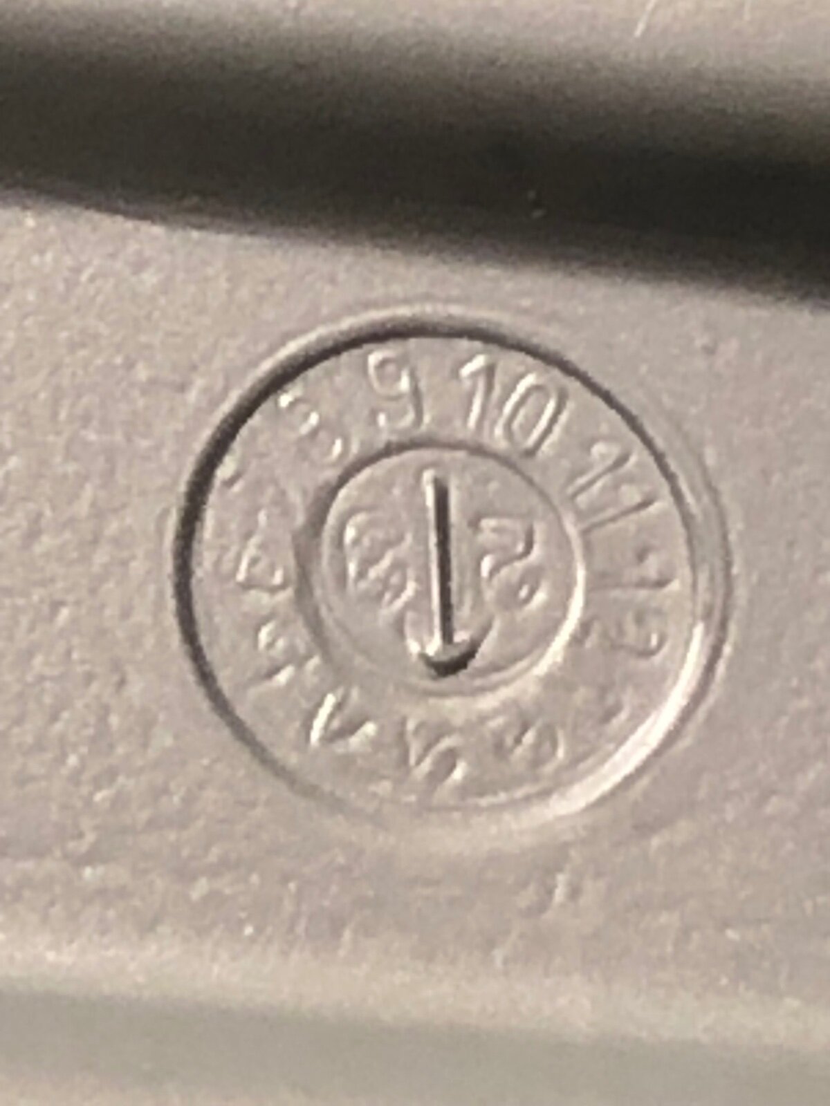

дата отлива сильно смазана
На всех пластиковых баклагах, заведомо оригинальных, проходивших проверку на подлинность, купленных мной здесь в России в представительстве Mobil или привезенных с территории Европы, без особого старания легко смазывалась / стиралась маркировка на задней поверхности - партия, дата and etc.

А так меня смущает нечеткий штамп на донышке баклаги. Либо Вы фотографировали на домофон.

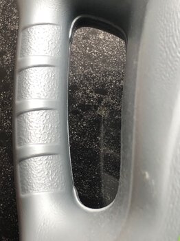

Извиняюсь! Некорректно выразился. Канистра не трехсоставная. Нет отдельного шва впайки горлышка в виде треугольника. А штамп даты отливки именно такой, смазанный. Еще и на букве G в батче не увидел горизонтальной полоски. Как-будто это C...

Благодарю! Очень вам признателен за помощь! Однако, не склонился пока возвратить масло. Штамп даты отливки канистры тоже нечеткий. Эмблема производителя осталась за кадром. Пробка идентичная формой, фактурой и оттенком Хотелось бы убедиться в отсутствии треугольного шва впайки горлышка, присутствующего обязательно у Наантали, и увидеть характерный для граваншоновских 4-5 литровок выступ на шве тела канистры внутри ручки.
5 минут назад, Пижон сказал:
Вы на самом деле не видите разницы в фотографиях штампа Вашей канистры и предоставленной мной?
Вот, я, видимо, не наблюдательный! Уж простите! Шрифт немного различается. Двойка, семерка.
Изменено пользователем Пижон
