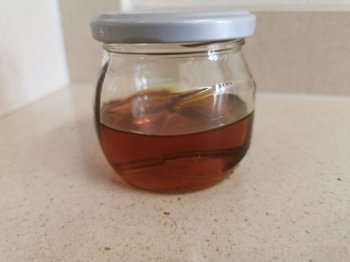

Попробовать его решил, после долгих и мучительных размышлений :crazy:, анализ тоже думаю делать...
Завтра с заморозки фотографии приложу.
Изменено пользователем DIMA312
Ну и после 20 часов заморозки при -20, всё очень даже прозрачненько :)
DIMA312 Производство Франция?
Палтус ну да, Гравеншон, я других здесь ещё не встречал.
