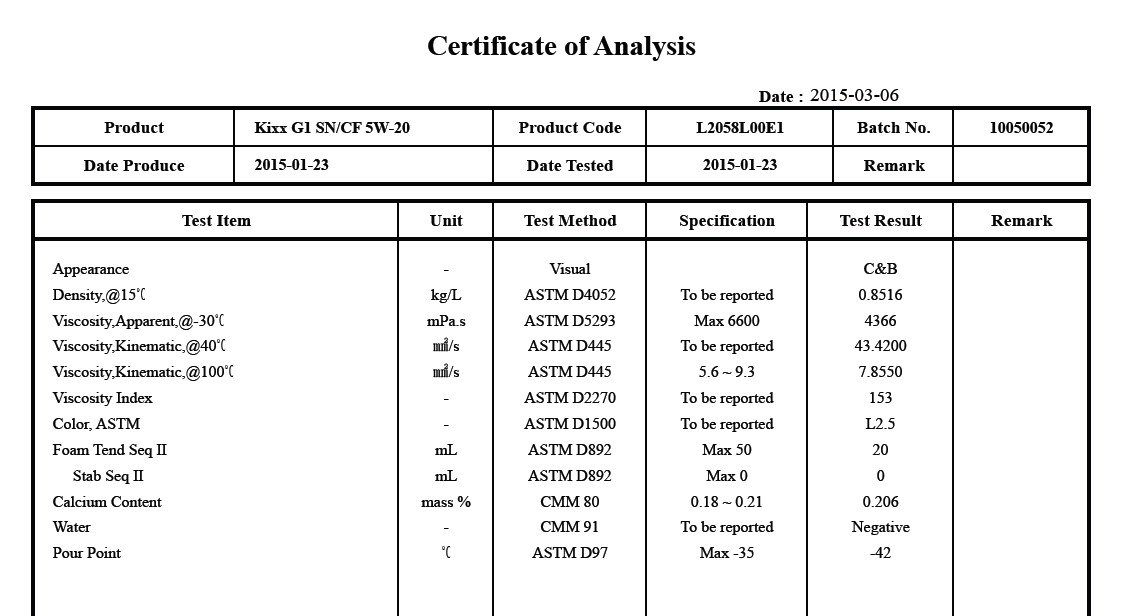

Мы проверили наши документы. И предоставляем Вам фрагмент COA на моторное масло Kixx G1 FE 5W-20 SN, в результатах анализа которого, кинематическая вязкость при 100*C значится 7,85 мм2/с. Мы уточним информацию  о наличии разных данных в таблице на странице сайта kixxoil.com и данных MSDS по этому продукту. При этом подчеркиваем, что по требованию SAE для масел этой вязкости, показатели параметра кинематической вязкости при 100*C могут иметь значения от 5,6 до 9,3 мм2/с. И в маслах разных партий - значения могут немного отличаться...
с одной стороны здорово, что такие ответы есть. с другой стороны, сертификат анализа 4-летней давности, наверняка технология могла измениться, пусть даже класс и остался тем же, но можно наверное глянуть и показать что-то посвежее...

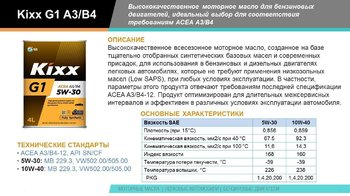

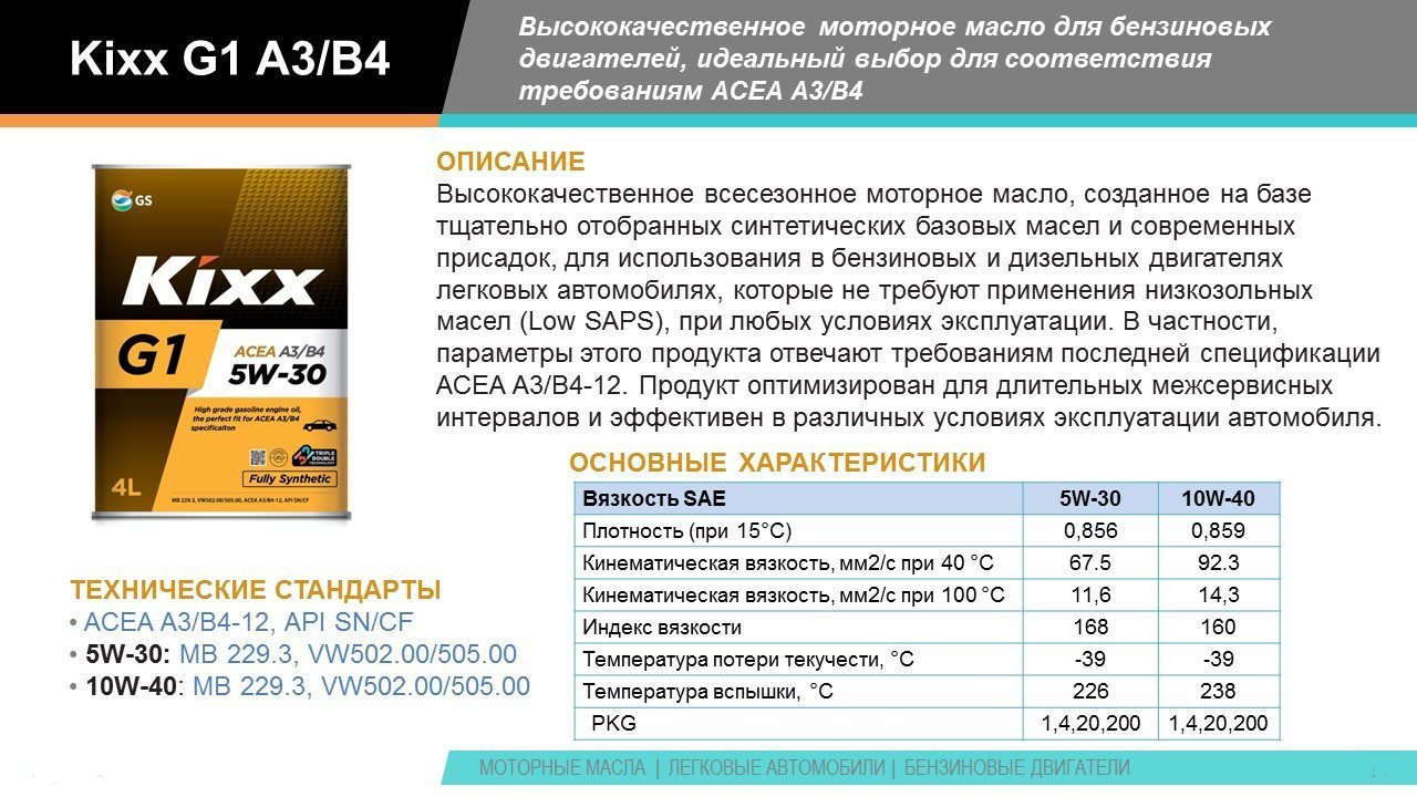

Добрый день. Как считаете, можно лить это масло  Kixx G1 5W-30 (API SN/CF; ILSAC GF-5) в двигатель F4R RENO? или какое другое посоветуете ?
33 минуты назад, Андрюха - Меломан сказал:
Андрюха - Меломан, добрый день!
Если идти от буквы мануала, то двигателям RENO предписано использовать масла ACEA A3/B4. И на этот счет, есть такая позиция в линейке масел Kixx.
Ниже на приложенном изображении - Kixx G1 5W-30 A3/B4. При этом, часто на практике, используются также "илсаковские" масла Kixx. Поэтому для сокращенных интервалов замены, можно использовать масло, указанное Вами
