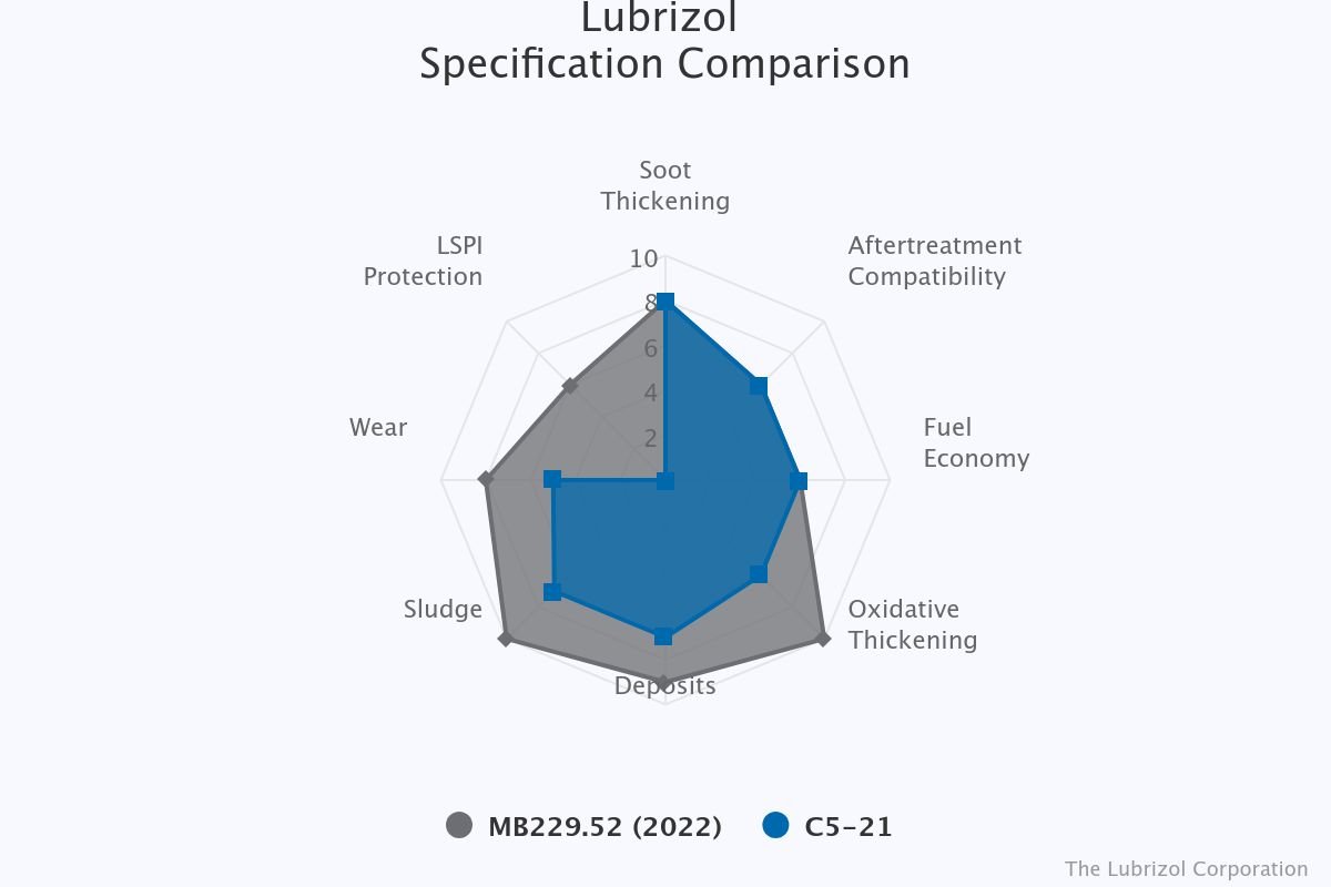

по маслу для дизеля требование:
1312941154_124331231231(1).thumb.jpg.8504c830df8c44ff31157136fb661bd3.jpg124331231231.thumb.jpg.3094d5005dfa76891279b867ec3cc99d.jpg
Вопрос в HTHS:
1242142334213.thumb.jpg.4f47a341982ef3987e992f2a1b7d8f1d.jpg988978053_lubrizol-specification-c(1).thumb.jpeg.5d108f052debf98dcc6e93453adb73c5.jpeg
Изменено пользователем kir888
kir888 Спасибо за японское руководство. А по диаграмме я ничего немного не понял. Получается  масло Kixx PAO 1 API SP Acea C2/C3 0W-30 не совсем подходит для данного мотора?

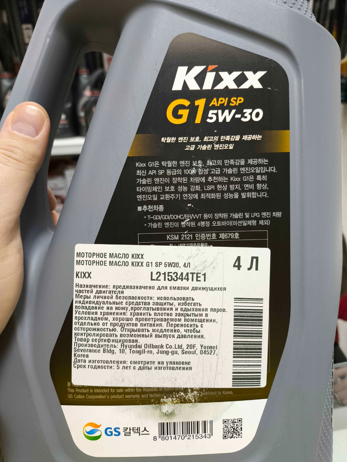

Здравствуйте
Купил масло KIXX L215344TE1. Проблема в том, что последние 3 года оно было в жестяной банке, а в этот раз пришло в пластиковой канистре. Вернуть продавцу или можно использовать?
IMG_20250402_193022.jpgIMG_20250402_193025.jpgIMG_20250402_193033.jpgIMG_20250402_193037.jpg
Изменено пользователем qwerty123
2 минуты назад, qwerty123 сказал:
Здравствуйте
Вообще то это можно назвать удачей.  Но этикетки не приплавлены, поэтому хз. )
