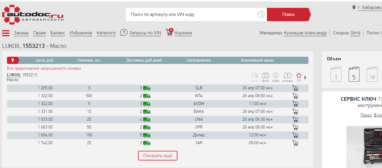

Tiruel 1 Опубликовано: 8 апреля 2021 Поделиться Опубликовано: 8 апреля 2021 Заказал как обычно себе в автодоке по коду 1553213 5-литровку. Оказывается у лукойла ребрендинг и расширение линеек. Теперь есть Ultra и Ultra Plus. То что было раньше авангард ультра теперь авангард ультра плюс. На обычной ребрендинговой ультре теперь нет DHD-1 итд. Все на плюсе. Придется на доливку использовать... 0 Цитата Ссылка на сообщение Поделиться на других сайтах
katastrof 62 Опубликовано: 23 апреля 2021 Поделиться Опубликовано: 23 апреля 2021 09.04.2021 в 00:35, Tiruel сказал: Заказал как обычно себе в автодоке по коду 1553213 5-литровку. Оказывается у лукойла ребрендинг и расширение линеек. Теперь есть Ultra и Ultra Plus. То что было раньше авангард ультра теперь авангард ультра плюс. На обычной ребрендинговой ультре теперь нет DHD-1 итд. Все на плюсе. Придется на доливку использовать... И стоит оно теперь 1400!!! 0 Цитата Ссылка на сообщение Поделиться на других сайтах
fareastwood 9 237 Опубликовано: 23 апреля 2021 Поделиться Опубликовано: 23 апреля 2021 katastrof 280 р. за 1 литр, недорого я щитаю. 0 Цитата Ссылка на сообщение Поделиться на других сайтах
fareastwood 9 237 Опубликовано: 23 апреля 2021 Поделиться Опубликовано: 23 апреля 2021 11 минут назад, katastrof сказал: И стоит оно теперь 1400!!! У нас 1300 р. с учетом доставки до Хабаровска 0 Цитата Ссылка на сообщение Поделиться на других сайтах
Tiruel 1 Опубликовано: 23 апреля 2021 Поделиться Опубликовано: 23 апреля 2021 (изменено) В автодоке 1106 было, сейчас 1165 на наш регион. Вообще посмотрел прошлогодние банки в старом дизайне, что заказывал - там тоже Global DHD-1 уже не было. Видимо, ещё перед ребрендингом они лишились этих допусков. А после ребрендинга все, что осталось перенесли на ультра плюс ПыСы Интересно было тесты новые на это масло, так как все изменилось уже Изменено 23 апреля 2021 пользователем Tiruel 1 Цитата Ссылка на сообщение Поделиться на других сайтах
