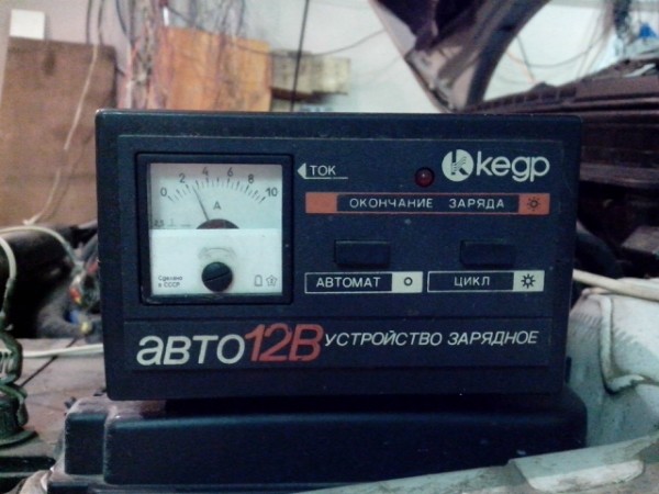

У меня такая зарядка http://content.foto.my.mail.ru/mail/0w-40/i30/h-132.jpg
...У меня такая зарядка http://content.foto.my.mail.ru/mail/0w-40/i30/h-132.jpg
Посмотри инструкцию. Если в каком-нибудь режиме выдаёт 16В, то и новую покупать нет смысла.
@ES, по моему отличное зарядное, погоняй в "цикле" аккум , лето протянешь, а к зиме логичнее новый посвежее купить,

От этой зарядки, батарея брала заряд пару часов, она быстро набирала на клемах ЗУ 14,5В и... происходит отключение зарядного тока. И ЗУ "молчит" до падения напряжения в 13,2В. И далее в течении 30 мин. ЗУ простаивает (пока не упадет напряжение), затем зарядка включалась секунд на 10, и снова "отдых" 30 мин. т.к. напруга оч. быстро подскакивала к 14,5В и долго падала до 13,2. Батарея - "убитая", Напряжение на АКБ есть, а емкости нет, внутреннее сопротивление повышенное, плотности начальной вообще не было, шкалы ареометра не хватало.
Для классической свинцовой и исправной АКБ такой режим работы вполне подходит. Т.к. на 14,5В у исправной старого типа АКБ, как раз будет практически полный заряд. Но никак не для "убитой" разрядом, кальциево-серебрянной АКБ.
Если бы "отсечки заряда не происходило, то при 14,5В в за несколько суток, батарея бы пришла в чувство. Т.е. тупо это ЗУ не годится для полной зарядки и восстановления современных АКБ.
*На зарядке вольтметра нет, мерил отдельным вольтметром, которых у меня четыре. (У меня честно заработанный, красный диплом инженера электронщика, приборами пользоваться я умею ;) )
