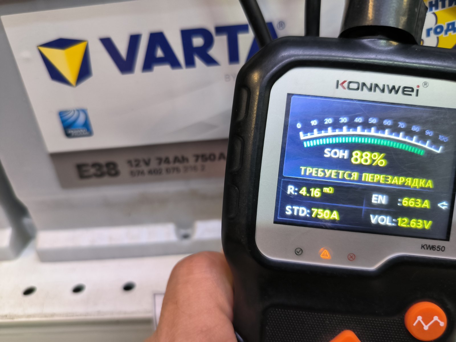

Вот для примера почти одинаковые по этикеточной емкости экземпляры с полки магаза и почти одинаково разряженные)
Найдите закономерность?)))

Прости, что у тебя разрешения не спросил. Но лишнего ничего не вижу. Внутреннее сопротивление один из показателей "жизни" акб.
Твои примеры ниже тому явное подтверждение. Несмотря на то, что акб одного производителя и одной модели там, где разные тхп, там и разное внутреннее сопротивление....
3 часа назад, krufel сказал:
В данном случае, чем ниже внутреннее сопротивление, тем выше тхп.
Еще в далеком 1826 году об этом Ом сказал примерно следующее: сила тока прямо пропорциональна напряжению и обратно пропорциональна сопротивлению... И пока я не видел ни одного опровержения данного закона.
