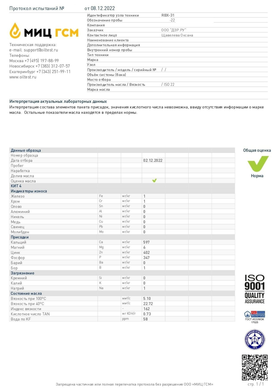

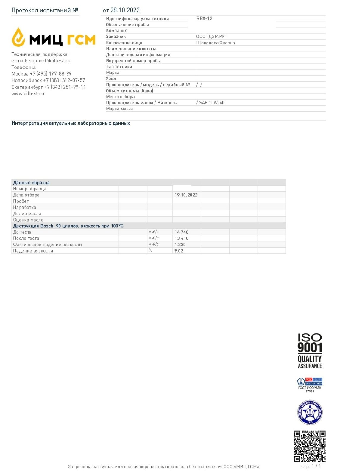

CAHEKHH 292 Опубликовано: 10 января 2023 Поделиться Опубликовано: 10 января 2023 10.01.2023 в 07:08, LIMPkii BIZKvITik сказал: А куда делся представитель? Хотелось бы его коментариев. З.Ы. выше вопрос во вселенную. Добрый день. У вас есть вопросы по маслу Mozer? По испытаниям: машины доходят интервалы, буду выкладывать. По анализу свежих легкомоторных масел: обещал, в ближайшее время будет, согласовали, жду отсылку в Екатеринбург. В декабре были проблемы с базовой VHVI, был перебой с производством. Вся продукция производимая под ТМ Mozer проходит анализ в независимой лаборатории МИЦ ГСМ, полимерный загуститель испытывали на Бош машинке. Все файлы во вложении. Есть вопросы, пишите, обязательно отвечу. Так же будем на многих выставках в течение 2023г. Ссылка на сообщение
CAHEKHH 292 Опубликовано: 10 января 2023 Поделиться Опубликовано: 10 января 2023 (изменено) 4 часа назад, msgem сказал: В гидравлику пойдёт? В гидравлику рекомендовал бы линейку гидравлических масел: Mozer Hydraulic oil HLP или Mozer Hydraulic oil HVLP. Вот под рукой анализ из МИЦ ГСМ на 22 вязкость. Изменено 10 января 2023 пользователем CAHEKHH Ссылка на сообщение
