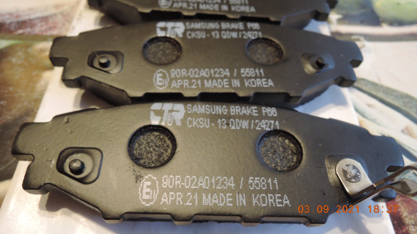

 Добрый день всем. Я катаюсь сейчас на колодках CTR на которых написано САМСУНГ.
Купил эти колодки на докатку дисков (диски на пределе), чтоб совсем бюджетно. Рассматривал еще САНГШИНЫ, но пока не рискую этот бренд покупать. Изучал их, в смысле CTR, где то вычитал, что их делают на мощностях HSB (как нибудь возьму попробовать). Так вот, открываю CTR, а там Самсунг..... При осмотре они мне понравились, сделаны отлично, еще прикупило то, что присутствует европейский сертификат.
     Торможение отличное, внятное, (установлены на зад.оси и при этом чувствуется схват) пыли на дисках нет, диск ровный без полосения.
