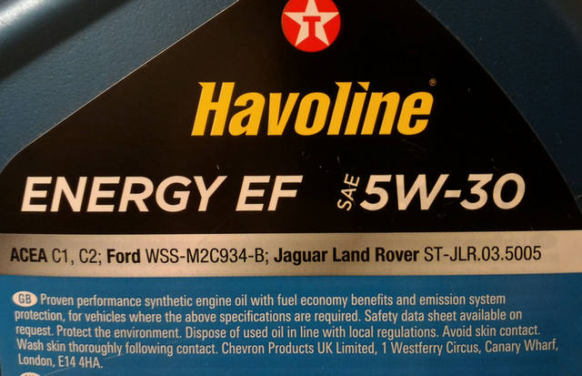

Уважаемые одноклубники!
Заглядываюсь на масло TEXACO HAVOLINE ENERGY EF 5W-30:
ACEA C1, C2,   Ford WSS-M2C934-B, Jaguar Land Rover ST JLR.03.5005
Именно так написано на канистре одной строкой (без всяких там Approvals и Performance) , произведено: январь 2017.
В документации производитель пишет, что это моторное масло также может использоваться в том оборудовании, для которого требуются масла класса вязкости SAE 5W-30 категории ACEA A5/B5.
Планируется залить в двигатель NISSAN MR20DD, масла входит 4 л.
99% город, в основном короткие поездки до 10км.
Рекомендации сервисного мануала к маслу: 5W-30, ACEA A1/B1, A3/B4,  A5/B5, C2, C3, ILSAC.
Вопрос по поводу этого масла возник  у меня ввиду отсутствия какой-либо дополнительной информации, кроме документации производителя. Подкупает Low SAPS, и то, что масло вроде бы  соответствует требования сервисного мануала.
Что Вы думаете по поводу этого масла?

Спасибо, я с ними знаком (оф. пред). Смущает то, что нет никакой информации по опыту использования этого масла: ни отзывов, ни анализов - ничего не могу найти.

То что смотрите в сторону малозольных масел это правильно, но АСЕА С1 мне кажется перебором
Пусть уважаемые представители Texaco приведут характеристики масла или тех. информацию по маслу Texaco Havoline Energy EF 5W-30.
Масло заявлено как АСЕА С1, С2. Найденные характеристики скудные
Вот если бы увидеть цифры по TBN, фосфору, кальцию.
Если масло соответствует более требовательному (экологичному) АСЕА С1 (зола<0.5, фосфор<0,05, сера<0,2), то применение его в бензиновом ДВС не очень оправданно. Так, например, встречаются масла с совсем куцыми характеристиками - Motul 8100 Eco-Clean+ 5W-30, TBN=4.8 (!), но не все С1 такие!
Одно дело, как это масло отработает в дизельном Range Rover (куда оно рекомендовано) с картером 9 литров и очень медленно роняющем щелочное число, другое дело в бензиновом японском ДВС с картером 4 литра (или чуть больше).
Думаю, выбор надо делать между 0W-20 ILSAC GF-5 и 5W-30 ILSAC GF-5 или чистым АСЕА С2, т.е. без совмещения С1/С2.
Можно расширить обзор в виде 0W-20 АСЕА А1/В1 с допуском Volvo VCC RBSO-2AE

Вот как раз про перебор с С1 и не понятно: + учитывая то, что "может использоваться в том оборудовании, для которого требуются масла класса вязкости SAE 5W-30 категории ACEA A5/B5." Судя по этой фразе (A5/B5) и учитывая ACEA-2016, TBN у него не может быть менее 8.0. Смог же Mobil 1 x1 с низким кальцием добиться приемлемогоTBN.
"Вот если бы увидеть цифры по TBN, фосфору, кальцию."  - именно это и интересно. Нигде ничего не нашел.
И скорее всего не скоро найдем:  "... масла с функцией "Deposit Shield" – удаление отложений и препятствие их появлению в дальнейшем. "Deposit Shield" является уникальной разработкой компании TEXACO, поэтому ее химическая формула держится в строжайшем секрете."Deposit Shield" – отмыть, удалить отложения и не допустить образования новых."
Насколько позволяют мои скудные познания, без высокого щелочного удалить отложения и не допустить образования новых не удастся. А если TBN не низок, тогда непонятно, почему (кроме цены) применение АСЕА С1 в бензиновом ДВС не очень оправданно? Предыдущий вопрос чисто риторический. Но чем же они (C1) так плохи, если степень чистоты от фосфора и серы столь высока? Вот мне и хочется понять это Тexaco Havoline Energy EF 5W-30.
Имеют в виду одинаковую вязкость и требования к HTHS=2,9...3,5. Никак они не сопоставляют это с TBN.
Я не сомневаюсь что масло АСЕА А5/В5 имеет TBN>8,0, т.к. это требование АСЕА. Также по требованиям АСЕА масло С1 не имеет требований к TBN.
Mobil1 X1 не удачный пример - там еще магния много, тоже моющая присадка и влияющая на TBN и на золу.
Кроме того, не может масло АСЕА С1 с урезанным пакетом по золе 0,5(!) иметь много кальция и TBN высокий, и магния иметь не может, он зольность поднимет. Вот яркий представитель
Total Quartz Ineo First 0W-30, TBN=6,5, это еще нормально, Motul же в пример приводил где TBN=4,8. И кол-во противоизноски удручает - фосфор < 500 ррм (0,05%). Вам требуется от 600 до 800 ррм, т.к. производитель прописал требования ILSAC GF-5 (в японском мануале). В реале по анализам свежих - наиболее часто фосфор 700-800 ррм (0W-20, 5W-30)
Пытался сделать обзор масел АСЕА С1, у всех такие же скудные характеристики и щелочное почти никто не указывает, видимо гордиться нечем и АСЕА С1 не предъявляет требования к TBN

Не спора ради, а для прояснения, итак:
1) Вот эти недоговоренности в формулировках "может использоваться ... ACEA A5/B5." и удручают. Понимать можно по-всякому.
   Пусть, если мне , например, предписано A5/B5, то я понимаю, что это Texaco C1 по совпадающим параметрам  будет не хуже предельных значений (снизу) что и у A5/B5.
2) Про неудачный пример с Mobil1 X1 не согласен. Как раз показательный пример, и связь между количеством противоизноски  и зольностью очень даже коррелирует, что особенно видно, взглянув на анализ Total  и Mobil1 одновременно.
3) Не прослеживается  в этом документе связь  ILSAC GF-5  и   TBN :   10W-30, 10W-40, 20W-50 вряд ли могут быть отнесены к ILSAC GF-5. А у всех SAE 5W-20, 5W-30, 10W-30, 10W-40, 20W-50, 30, 40 указано, что TBN>=8.4. Правда, дата этого документа - 2012 год...
