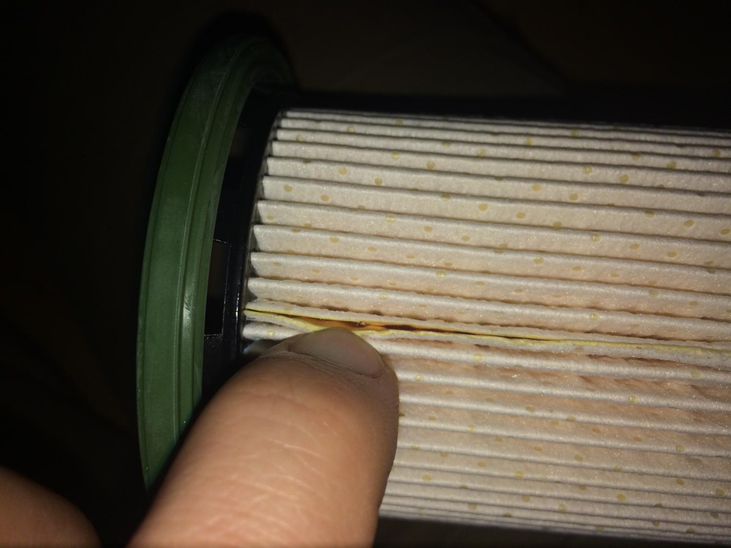

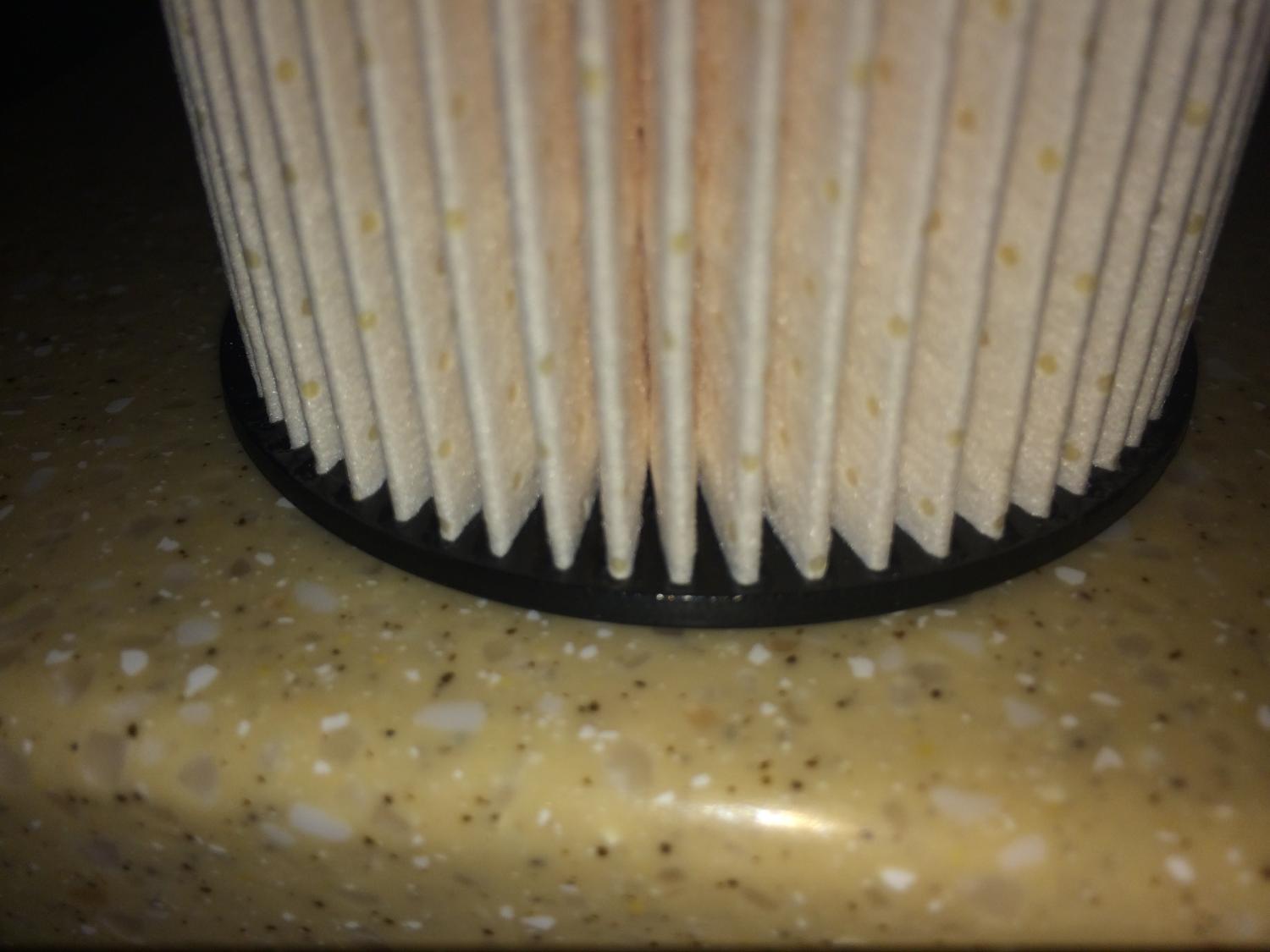

post-10155-0-95861200-1520358271_thumb.jpg post-10155-0-65614900-1520358342_thumb.jpg
впайка фильтрующего элемента надежная
небольшой перекос, но все впаяно намертво, опасений не вызывает
сам фильтрующий элемент жёсткий и многослойный (первый слой грубой очистки мягкий и рыхлый, второй жесткий - тонкой очистки ), склейка внутри уходит на 1см вглубь, примерно 1мм толщина фильтрующего элемента
всего 62 ребра, каждое ребро примерно 3 см шириной и 10.8 высотой, площадь фильтрации 2000 см.кв. минимум
