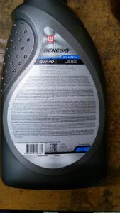

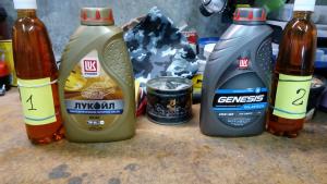

IMG_20180211_1352221.jpgIMG_20180211_1353061.jpgIMG_20180211_1354091.jpgIMG_20180211_1425211.jpgIMG_20180211_1429361.jpgIMG_20180211_1429481.jpg
А нет ли в процентах состава? Может за 2 года кто разжился?)
