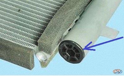

У меня заметил из под этой крышки -заглушкиe942fee2b5cb.jpg  немного потеет и как мне кажеться масло кондея.
снимать ради этого весь радиатор не хотелось бы, сама крышка зажата (пытался поджать) и  кондей на  скорости  охлождает  салон . Мотор  1,2
От куда там масло может травить, ведь там фильтр стоит.
Да и  машине всего то  пол  года, а с ремонтом  пока спешить  не  хочу, придёться  по  передка снимать
Что  посоветуете?

@leonid65, из под какой "этой" крышки. Не видно, загрузите сюда через расширенную форму Изменено пользователем wlh

Тут не  видно, но вообще  каждые несолько дней  происходит  выделения  хоть и  по  капельки  ,ко  какой  то  жидкости, вот  и  думаю, что  это  фреон
Может это влага выделяеться?

Там нечему выделяться кроме масла и фреона.

Это просто колба проточная, заполненная гранулами сорбента. Когда циркулирует фреон сквозь неё, то происходит выборочное поглащение влаги(если она присутствует во фреоне). Иначе говоря, внутри колбы-ресивера есть: гранулянт, фреон, компрессорное масло

Спасибо, вот теперь ясно.Т.е со временем все эти компоненты  могут уйти через эту крышку  и в салоне кондей не будет особо эфективен.Хотя на данный момент кондиционер работает штатно и не думаю, что при выделении микро влаги ОД предоставит мне ремон по гарантии.Хотя я и сам не горю желанием разбирать пол передка
