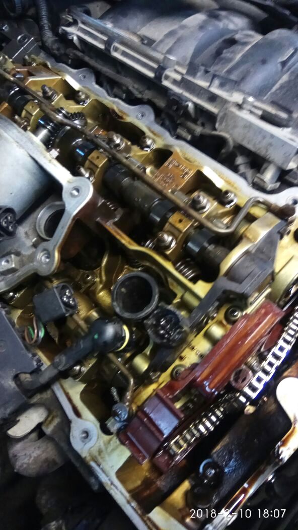

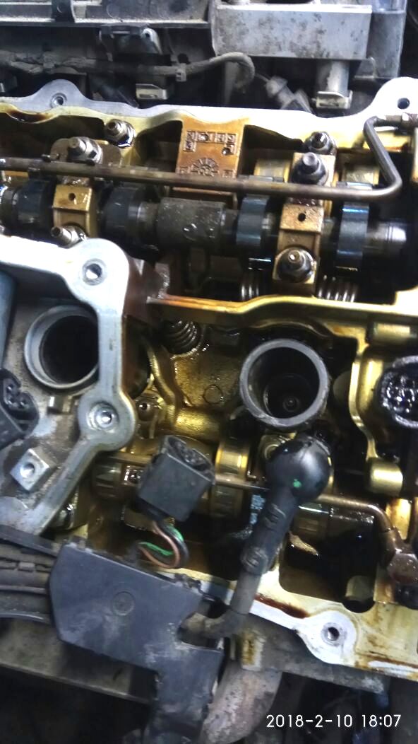

На 238.000 км двигатель вскрыт для первой за историю машины замены цепи.
обычно цепи на этом двс ходят значительно меньше? Изменено пользователем dydezzz

Доброе утро! Интересно бы было увидеть, что с клапанами. От плохого масла под головками клапанов образуются массивные наросты похожие на гудрон. А так движок чистый

Интервал в 15000 для этого мотора это сурово. Как там маслосъемные за такой пробег?
Маслосъёмные колпачки менялись на ~130.000 км, как и писал выше - именно из-за того, что до нас катались по 15.000.
К сожалению, фотографий нет.
Думаю, должно быть примерно так же, как везде.
Журналисты пишут, что меньше  :DD
колпачки скорее от собственного качества и температуры потребуют замены.от интервала обычно страдают кольца.
печально... Изменено пользователем dydezzz

В 15.02.2018 в 19:54, igumnoff сказал:
4. 130 000 км - 165 000 км - Xenum WRX 7.5w40. Интервал 10 000 км, пригород, расход масла отсутствует.
5. 165.000 км - 238 000 км - Mobil 0w40, интервал 10 000 км, пригород, расход масла до 0,5 литра за весь межсервисный интервал.
Похоже и 10 тык многовато для него, еще сокращать интервал думаю надо.

а что вас всех смущает, что вы сокращать интервал советуете по фото ? по черным масляным отливам, где нет нормальной циркуляции масла ?
так-то всё нормально выглядит.
поменяли задубевшие мск и расход масла исчез. Состояние двигателя под крышкой хорошее. Можно и 10ткм катать спокойно, кмк.
