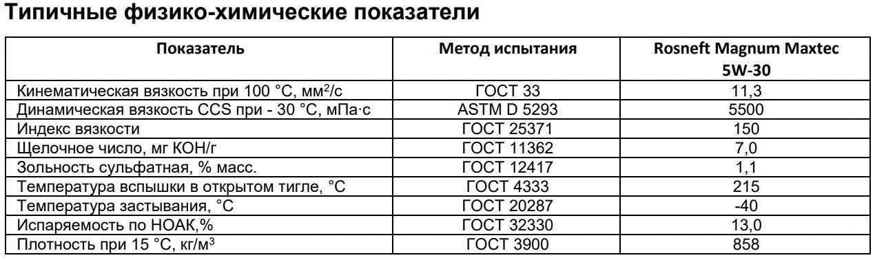

В апреле 2021г изменилось TDS на это масло:
Rosneft_Magnum_Maxtec_5W-30 (2).pdf
Изменено пользователем kirill2k
Полусинтетика. Интересно оно на зиму (кому требуется готовая 30ка)?
По TDS стал ИВ=150, стал лучше CCS=5500. Как думаете, интересно будет его затестить?

Для информации выдержки из Паспортов качества по состоянию на апрель и май 2021г.
От партии к партии конечно загуливают нек.показатели: КВ100= 9.79- 11.88; CCS= 6460- 5780; ИВ= 153- 163; в остальное вроде плюс-минус.
kirill2k Там где kv100=9.79  это точно от этого масла паспорт ?
