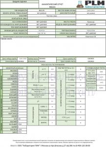

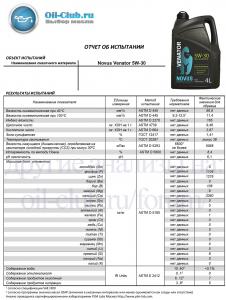

Novus Venator 5W-30 (VOA BASE).jpgNovus Venator 5W-30 PLM.jpgNOVUS VENATOR 5W-30.jpg

1) Масло полностью удовлетворяет стандарту SAE и может называться 5W-30. CCS при -30С входит в стандарт, вязкость при 100C так же.
2) Вязкость при 100С = 11,4 - чуть ниже того что мы привыкли видеть в маслах этого класса. Вообще наблюдаю тенденцию в последнее время многие производители (Eurol, Wolf итд.) снижают вязкость. Раньше было принято 11.8-12.3 к примеру, сейчас можно много масел ACEA A3/B4 встретить с вязкостью 11,5. Как это сказывается на HTHS которая должна быть > 3.5 не ясно. Либо все нормально, либо делают не особо запариваясь над HTHS.
3) У масла высокое щелочное число. Если здесь методом ASTM D 4739 оно показало 9,48, значит методом "для свежего масла" оно покажет щелочное 10,5-11. Это говорит о хороших моющих/нейтрализующих свойствах масла. Если бензин не всегда заправляете с проверенных заправок, или можете забыть своевременно заменить масло на одну две тысячи километров - это пригодится.
4) Кислотное число = 2,87 - обычное кислотное для такого жирного пакета присадок. Много противоизносных ZDDP - неизбежно повышают кислотное.
5) Температура застывания -36С - не самая выдающаяся, но в целом не криминал. На 5W-30 в -35С -36С не желательно вообще заводить мотор, для этого существуют 0W-30.
6) Вязкость имитации холодной прокрутки стартером при -30С = 5068 - то есть гарантировано при -30С у вас с запуском будет все нормально. Стандарту SAE, где рекомендуется
7) Испаряемость по методу NOACK = 8,4 - слишком хороший для гидрокрекинга NOACK. Не покидает мысль что он все таки повыше, где то около 10. Хотя может VHVI III+ использовали поэтому такой NOACK. В общем базовое масло здесь использовано неплохое. А NOACK не самая точная характеристика, что бы на основе нее делать какие то серьезные выводы - может гульнуть на +-1 единицу запросто.
8) pH кислотность = 6.1 - низкая для полнозольника, не реальная какая то.
9) Пакет присадок очень жирный на ZDDP (фосфор-цинк) - противоизносные присадки, так же много моющих присадок на основе сульфонатов кальция. Бор в виде дисперсанта - удерживает частички загрязнений во взвеси и улучшает взаимодействие и растворимость присадок.
Вывод: Хорошее боевое масло, старой школы. По старому много противоизносных присадок, высокое щелочное число. Хорошая, (для гидрокрекинга) термостабильность масла при высоких температурах . Единственное хотелось бы температуру застывания пониже, что бы был запас на случаи когда перевалит за -32С, для экстренного запуска когда застал мороз. Но температура застывания тоже величина зыбкая, на одном приборе показывает -36С на другом покажет -40С. Главное что CCS при -30C отличная - это уже дает гарантии использования этого масла зимой до -30С. Порекомендовать это масло можно всей европейской части России, на европейцев, нашемарки, японцы или корейцы 90х годов. Бюджетное масло с хорошими противоизносными, моющими свойствами.

Я считаю что рН у PLM опять неверный.Такой рН у немного "походившего" масла.Какая-то странная тенденция.И НОАК это всё относительно(хорошо конечно что сделали, деньги потратили :) ).У мобила 5-30 ЕСП он самый лучший этот НОАК.А горит он у многих сильно...
