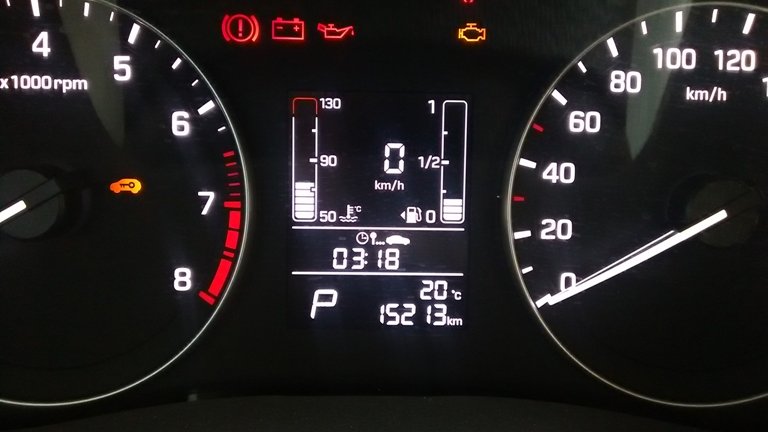

Евген48 29 101 Опубликовано: 24 мая 2018 Поделиться Опубликовано: 24 мая 2018 (изменено) Итог: масло слито на общем пробеге 15086км., пробег на масле 10045км, 288м/ч., средняя скорость 34км/ч, расход по БК 8,4л/100км, потрачено бензина по чекам 890л. При замене масла взята отработка через картер в середине слива, взята на всякий случай, но если организатор захочет сделать анализ, то отошлю вместе с новой отработкой, это уже на его усмотрение. Изменено 24 мая 2018 пользователем Евген 48 1 Ссылка на сообщение

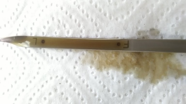

Евген48 29 101 Опубликовано: 24 мая 2018 Поделиться Опубликовано: 24 мая 2018 (изменено) После свежей заливки чётко ощущается, что двигатель работает тише, это однозначно, при этом было залито ровно 4л. свежего масла, при проверке на горячую не очень чётко виден уровень масла (очень светлое), предполагаю выше макс. примерно на 2-4мм, завтра утром проверю на холодную, постараюсь поймать на фото. Да, и заменил воздушный фильтр, был в состоянии на 3, чуть не забыл забрать старый масляный фильтр, лежит сливается, потом его ждёт распил. Первые километры были в городе (примерно 1,5 часа), без кондея, средняя 23 км/ч, расход по БК 9,6л., бензин 92 Газпром, к динамике вопросов нет, едет отлично (а так хочется замерить прибором). Домой привёз среднюю 35км/ч, расход 8,0л. Из планов: -посмотреть видео эндоскопом -замена свечей по состоянию -пока покатаю 92 Газпром, очень хочется сравнить с 98 Шелл. Изменено 24 мая 2018 пользователем Евген 48 1 Ссылка на сообщение
Евген48 29 101 Опубликовано: 25 мая 2018 Поделиться Опубликовано: 25 мая 2018 10 часов назад, Евген 48 сказал: при этом было залито ровно 4л. свежего масла, при проверке на горячую не очень чётко виден уровень масла (очень светлое), предполагаю выше макс. примерно на 2-4мм, завтра утром проверю на холодную Ну как я и думал, на холодную где то около 2-3мм выше макс. отметки, ну сколько это, около 100гр. Ссылка на сообщение

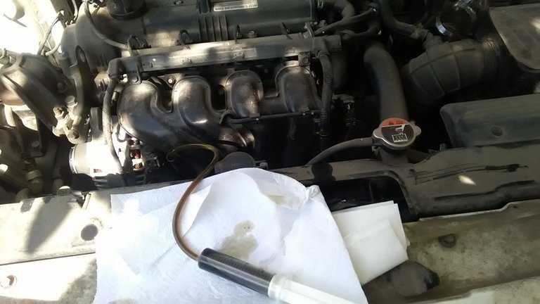

Евген48 29 101 Опубликовано: 25 мая 2018 Поделиться Опубликовано: 25 мая 2018 Откачал на анализ масло, откачал ровно 200гр, чтобы посмотреть на уровень, так вот, на горячую ровно максимум, т.ч. 3,8л можно лить легко, при условии правильной замены масла, а можно и 4л. По отработке: пробег 127км, 3 м/ч., сегодня-завтра постараюсь отправить. 2 Ссылка на сообщение
Евген48 29 101 Опубликовано: 26 мая 2018 Поделиться Опубликовано: 26 мая 2018 Первое фото после заливки 4л, на холодную (с утра). Ссылка на сообщение

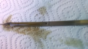

Евген48 29 101 Опубликовано: 26 мая 2018 Поделиться Опубликовано: 26 мая 2018 Это фото только что сделал, 3,8л под максимум, в живую лучше видно, но постарался поймать, ровно по метку. п.с. и это не учитывая, что когда менял, то немного торопился, и когда откачали из картера, то не стали ещё ждать, а так могли ещё немного откачать. Ссылка на сообщение
