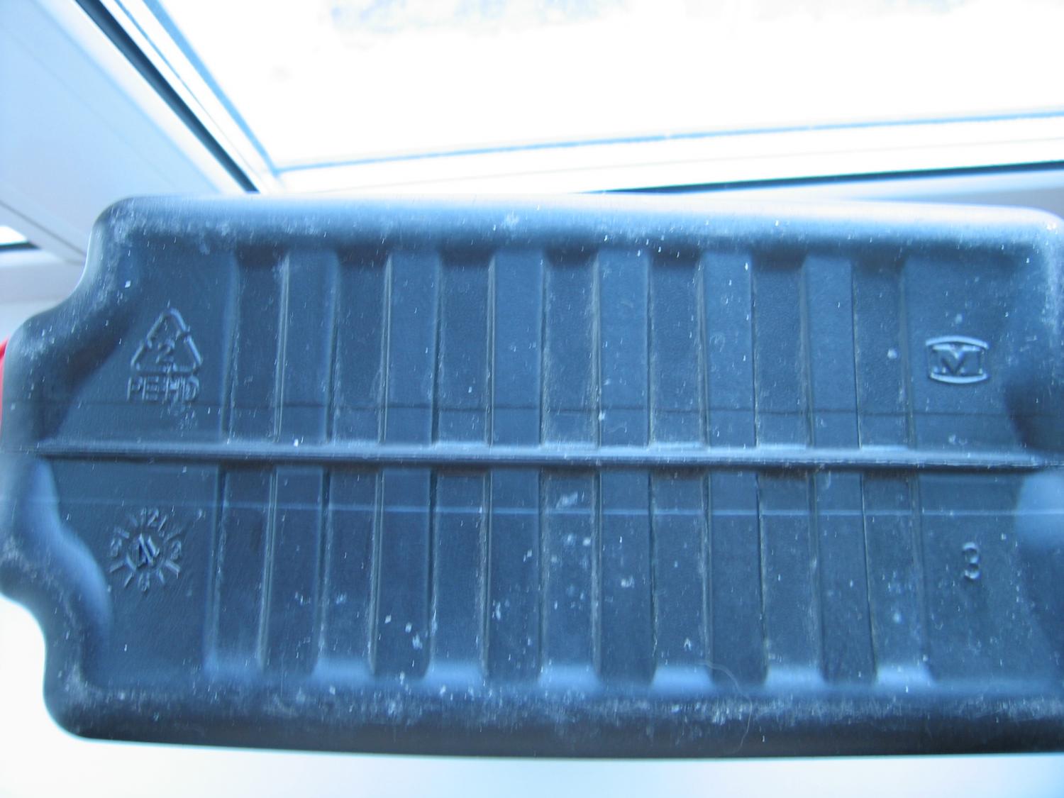

Есть в наличии антифриз Suzuki:
ECSTAR SUPER COOLANT         990F0-59J44-EC1
И вот у меня есть сомнения по его поводу.
На передней торцевой стороне канистры есть мерная шкала,
но нет полупрозрачной полосы где виден уровень антифриза
в канистре. Кто имел дело с ним или у кого есть канистра,
посмотрите и отпишитесь, пожалуйста.
Да, и напишите как он по сроку службы и вообще любую информацию. Не нашел вообще ничего.

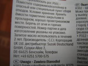

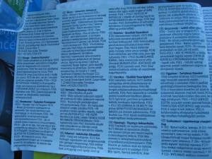

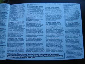

В общем, всплыли детали. При снятии 1 слоя наклейки на обратной стороне канистры. обнаружилось продолжение блока текста на русском языке, которое не вошло на первый слой канистры... там было написано, что надо заменить это "масло" через 2 года! Причем это предложение присутствует только в блоках текста на 2 и 3 странице на русском,белорусском,украинском и казахском языке! На остальных языках про это ни слова.
Мутная история какая-то и антифриз простецкий. Не стоит своих денег. У центр. оф. дилера он 3200 за 5 литров!
Изменено пользователем Владимир Васильевич

ССI вообще-то очень серьёзная контора по антифризам. На Западе. Это раз. Переводчик ошибся явно это два.
Антифриз это не 'простецкий', а , судя по всему, OEM. Фоток ещё можно?
Поделиться сообщением
Поделиться на другие сайты
В переводе на белорусскую мову гора ошибок. Кто-то явно через Google Translate  сделал.  Канистра - SRS.-ная
Подозреваю, что внутри  XLC.  Никакое непалево, а евроисполнение.
http://motorradszerviz.hu/spd/990F0-59J44-EC1/ECSTAR-HUTOFOLYADEK-KEK
в ЕС замечено в Венгрии, где и завод. Ну и по поводу ляпов - неудивительно. Восточная Европа.
Изменено пользователем Barmaley
