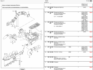

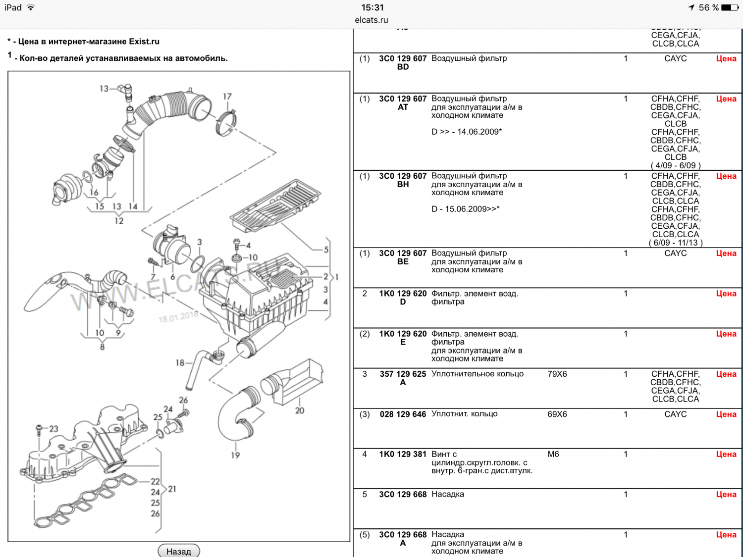

Блеать...я в печали. Сейчас глянул воздушный фильтр...9000р. Девять тысяч, Карл!  :help:
Чёт ты не то или не там смотришь...
точно воздушный?
Если этот VAG
1K0 129 620 D то в емексе он 724р
Ты мне пару лет жизни добавил! Я чего то не понял, по каталогу бью, за 10 это в сборе что ли весь воздушный канал? 3C0129607BH
 А вот это тогда что? 1K0129620E
Изменено пользователем Залётчик
за 10
это поставщик продает только по 10 шт за раз
Успокоился малость. Вполне бюджетно. ГРМ только кусается, комплект 10 с копейками. Но его правда хватает на 50-90 тыщ км
Я запутался. Мне же один фильтр нужен или ещё что-то к нему?
