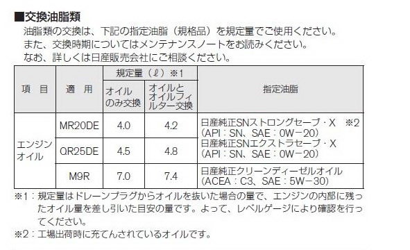

kkv50 Что QR20DE, что QR25DE не любят и боятся трёх вещей:
1. перегрев
2. вязкое моторное масло
3. интервал замены свыше 5.000 км\200 м\ч
Про "оригинал" Nissan 5W40 - поднял настроение перед сном :good3:
Вот как выглядит оригинал для этих моторов:
1487722903_.thumb.jpg.d96077ef1187ea18ee8f7afd4711a32e.jpg  1909639096_.thumb.jpg.ba789c1cee5b059c87c7bbd551781efc.jpg
3 часа назад, Legion777 сказал:
Да нет, оригинал - это то, что продается в канистрах с надписью Ниссан. Соглашусь, что можно найти в продаже в оригинальных канистрах и 5w40, и 0W30 и при желании что-то еще. Но у официальных дилеров Ниссан Мотор Рус, которых снабжает расходниками Ниссан Европа, есть только 5w40.
До недавнего времени, чтобы не заморачиваться с подделками, я затаривался смазочными материалами только у официалов.  Но им, как известно, абсолютно по барабану, что будет с твоей машиной... Поэтому они продают то, что им выгоднее продать.
А вот то, что пишут на сканах - это рекомендации производителя этих двигателей. А их производит, если я не ошибаюсь, фирма Shatai Kyushu.
