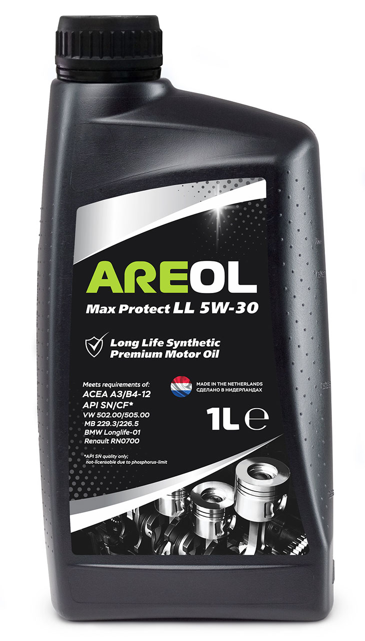

Масло заявлено как: ACEA A3/B4-12; API SN/CF*; VW 502.00/505.00; MB 229.3; 226.5; BMW Longlife-01; Renault RN0700. API SN quality only, not-licensable due to phosphorus limit.

LL это лонглайф? если так, то вроде полнозольники лонглайфами не считаются
Да привычно видеть когда LL используется на маслах 5W-30 ACEA C3, но есть исключения - бывает и полнозольники так называют :) Это масло по сути своей напоминает Eurol Super Lite 5W-30 то есть высокощелочное полнозольное масло. Даже вязкость 11, характерный след - такое ощущение что завод Eurol в Нидерландах это масло произвел, они любят вязкость ниже делать. :)

индекс вязкости не маловат?
Если речь про 10точку разницы, то это как бы не критично. Разбежка небольшая. От партии к партии может быть небольшое октлонение.
Так можно про что угодно сказать.
А мне качется, что это нормальная практика. У многих производителей полнозольные масла сертифицированные по API как SN не проходят по фосфору, о чем они и предупреждают примечанием.
Ну это мамслице явно не api sn, а sl. Но это делает его более крепким по присадкам...
Я и говорю, так можно про что угодно сказать. "Масло соответствует ACEA C3, но не проходит по золе". "Масло соответствует VW 504/507, но не проходило тест RNT650". "Масло соответствует допускам DAF, но в грузовики не лейте, а то нам стремно". И т.д.
Изменено пользователем WeellyTR
Там в API SN ограничения по верхней границе для фосфора считаются non-critical cpecification :)
Просто нет лицензии - вот и надо написать...
Max Protect - надо понимать, из-за 1000 ppm ZDDP.
А полнозольники A3 давно в Европе LL называются. Вот, например...
Кстати, пакет, похоже, на сульфанатах кальция...
Ну они честно и написали что оно API SN но без лицензии. :) Лучше так написать, чем API SN.
