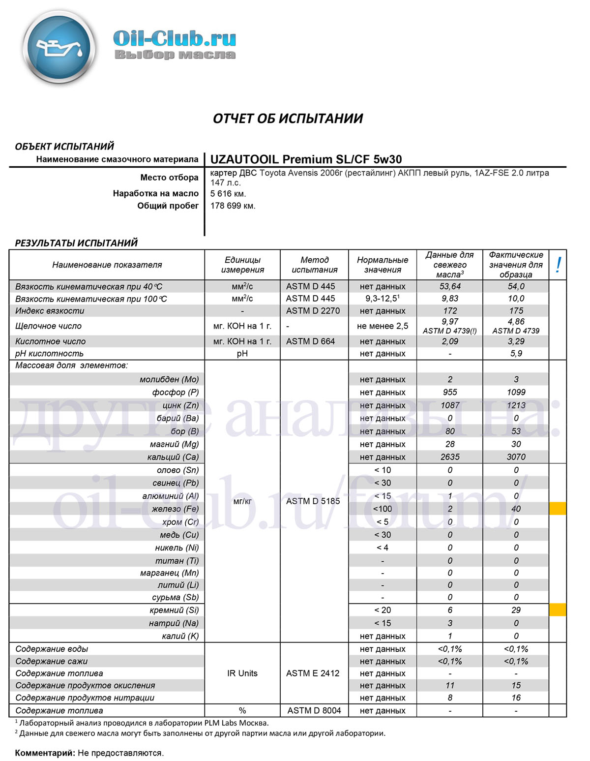

UZAUTOOIL Premium SL/CF 5W-30 отработка на Toyota Avensis после 5 616км

Для бензинки не самой форсированной, 200 моточасов, и 40ррм железа - многовато.
Цепь на подходе?
На узаутоойл не грешу - откатал его на чипованном турбодизеле - ничего плохого сказать не могу.

Алюминия по нулям, тоже думаю железо от цепи. А много было стартов в пол со светофоров или резких обгонах? У меня в двух анализах при схожих прочих равных, где наваливал, получил 23 железа на 17 тыс км и без алюминия, в другом анализе, где разгон также до высоких скоростей, но только плавно, вышло 17 железа на 20 тыс км и также без алюминия.

@jungler, у меня всегда режимы практические одинаковые, плюс минус, так что думаю причина не в этом.
@Фараон Иванович, цепь тут долго ходит
Прошу кстати заметить, что данная проба лежала 3 месяца, ждала своего часа

Интересно, а метод отбора может повлиять на количество металлов в отработке? я же всегда отбирал из картера в середине слива, а тут шприцом через щуп отбирал

Я использовал два способа отбора-всё одинаково по металлам.Плюс-минус.
