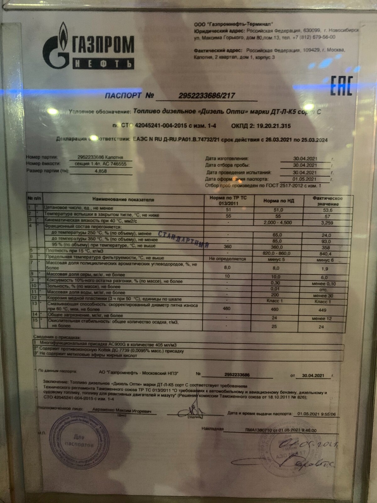

Что-то очень мало на форуме отзывов по этому ДТ-Опти. У кого есть долгий опыт использования, как оно? Зимой как? Есть свежие паспорта?
Прошлой зимой на газпромнефте многие дизелисты замерзли, а сейчас ситуация исправилась?
Газпромнефть ДТ-ОПТИ высоко оценили в Европе
Что ж такое то происходит у Газпрома со смазкой? Могли и делали же <400 мкм даже менее 300 иногда. Неужто из-за перехода на Koltek ДС 7739 - непонятной противоизносной присадки. Обычно добавляли OLI-8000 в районе 125 ppm. Нынешней всего насыпали 95 ppm и толку никакого. Печально после зимы такое лить. Придётся на татнефть переходить.
49 минут назад, spilner сказал:
Да не, и при OLI-8000 такая же фигня была. Почему то межсезон и лето у гпн не сильно оличается от классического гостовского дт.
1 час назад, spilner сказал:
Я заливался недавно 240 смазка
6 часов назад, Rein сказал:
Фантазёр...
43 минуты назад, Rein сказал:
Обоснуй
Покажи 240...
3 часа назад, N9grizzly сказал:
Была была, в среду помоему, 239 или 249,259 чтото в этом духе
А такие если сами не увидят, не проверят.
11 часов назад, ValeRus сказал:
Покажи 240...
Если бы сфоткал показал бы наверное, только я редко заправляют сейчас, последний раз ещё в апре и тоже была смазывающая неплохая 290 . Заправлял в это раз на АЗС номер 30, 52-й км по М2 в сторону Москвы.
9 часов назад, Rein сказал:
А ты кто такой, чтобы я тебе доверял?
Тут форумчане, как правило, стараются сделать фото паспорта и обсудить ФХП топлива, все наглядно, а словам в наше время многие не доверяют...
13 часов назад, ValeRus сказал:
Ну тогда кто ты чтобы я тебе доказывал, не веришь сиди и не верь, что выёживатья, я топливо не продаю чтобы "фантазировать".
Заправился на ОПТИ, которая торгует ГПН топливом ДТ ОПТИ. Ну вот тут другое дело 356 мкм смазка при новой противозносной присадке
Ведь могут же...
Пару дней назад проезжая мимо АЗС ГПН заехал посмотреть паспорт продукции на ДТ, ФХП так себе, ЦЧ 51, смазка около 450, на Лукойле чуть получше...
