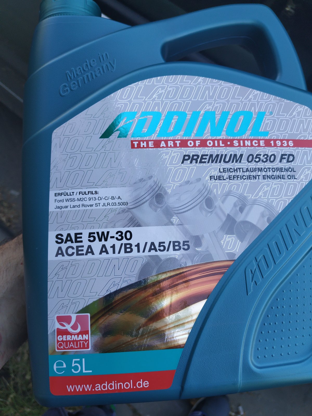

Уважаемый Leaf! В DW12 от Ланд Ровер что-то, кроме Addinol Premium 0530 FD 5W-30 залить можно? Хочется что-то погуще.
В 19.04.2019 в 20:22, Dogina67 сказал:
Здравствуйте, в этот двигатель требуется масло с спецификацией Ford WWS- M2C913 C. Масла с этой спецификацией имеют вязкость только  SAE 5W-30 и  ACEA A5\B5.
Использование чего-то  погуще это только на свой страх и риск.
