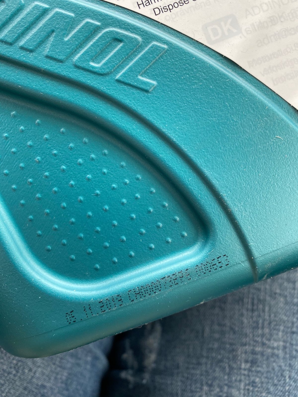

leaf , приветствую. :drinks:
У Вас есть паспорт качества на Super Power MV 0537 от 05.11.2019г.?
Фото канистры прилагаю.

1 час назад, KoFe сказал:
У меня нет, но я всегда могу его скачать в системе, прилагаю.
72099225_CH000073226_111025_en.pdf
2 минуты назад, leaf сказал:
72099225_CH000073226_111025_en.pdf 112 kB · 0 скачиваний
Большое спасибо.
