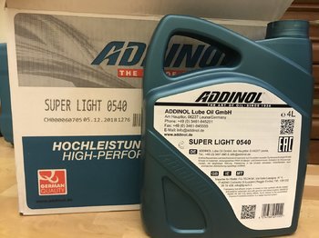

Здравствуйте. А можно, пожалуйста, паспорт на эту партию. Заранее спасибо.
В 12.01.2019 в 18:43, TANKIST IX35 сказал:
Если не трудно.
4 часа назад, TANKIST IX35 сказал:
Если не трудно.
Здравствуйте, не трудно, вот паспорт на эту партию.
