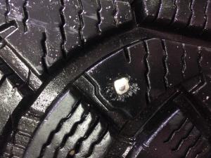

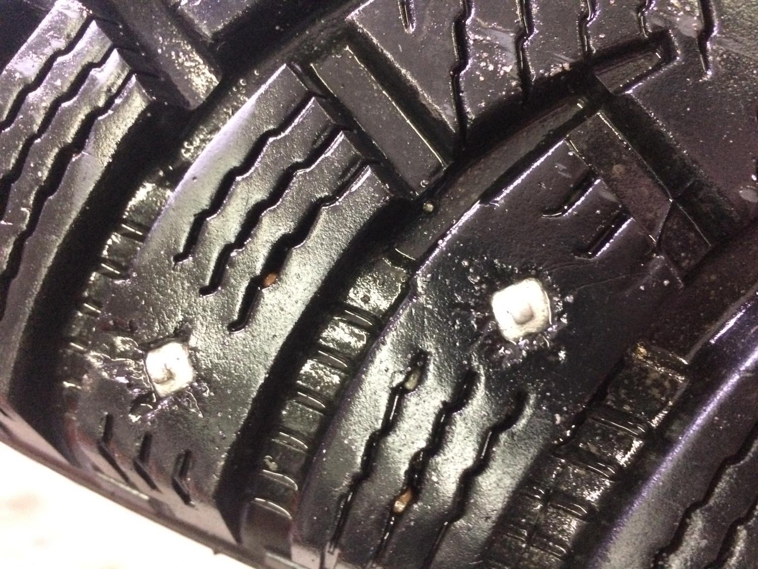

Купил резину хакапелита 5, продавал знакомый знакомого, доверился словам что почти новая, ездили всего 2 месяца, В общем не думая тк выпал снег перевёл 15000р знакомому и забрал. На шинке обнаружил, что посадочные места под шипами разбиты в хлам, я честно говоря такого никогда не видел и на другой резине они у меня по другому разбалтывались. Хотел услышать мнения знающих людей, это нормально или это восстановленная резина ?

У меня посадочные места выглядят примерно так же.
Но шипы почти все на месте и вылетают намного меньше чем у других.
Моей резине 4-5 лет.

А за два месяца эксплуатации, разве такое возможно?

возможно, смотря как ездить

На резине есть дата изготовления выглядит следобразом 2516 где первые 2 цифры неделя, а другие 2 цифры год изготовления.
Скорее всего резине больше чем 2 месяца эксплуатации так как за 2 месяца на ней (резине) было бы видно множество облоя, вы бы сразу увидели это.

Индикатор износа на какой цифре? Шипы в нормально состоянии, на большом пробеге сердечник загибается назад

Есть подозрения, что шипы восстановленные на ней и прикатанные. Целые прям все, ни одного вырванного.

Ремонтные шипы имеют другую форму и визуально ты их отличишь.
На фото у тебя родные шипы, у меня такие же.

Восстановленные шипы (перешиповка) и восстановленная резина суть две абсолютно разные вещи никоим образом не связанные. Эт я о названии темы...

нормально все с резиной и шипами, а такая картинка наблюдается если по чистому асфальту ездить и пробег возможно приличный уже

асфальт+скорость.

шипы родные, хаккапелита 5 уже лет как 5 не выпускается. Сомнительно покупать резину которой уже столько лет и за такие деньги...
