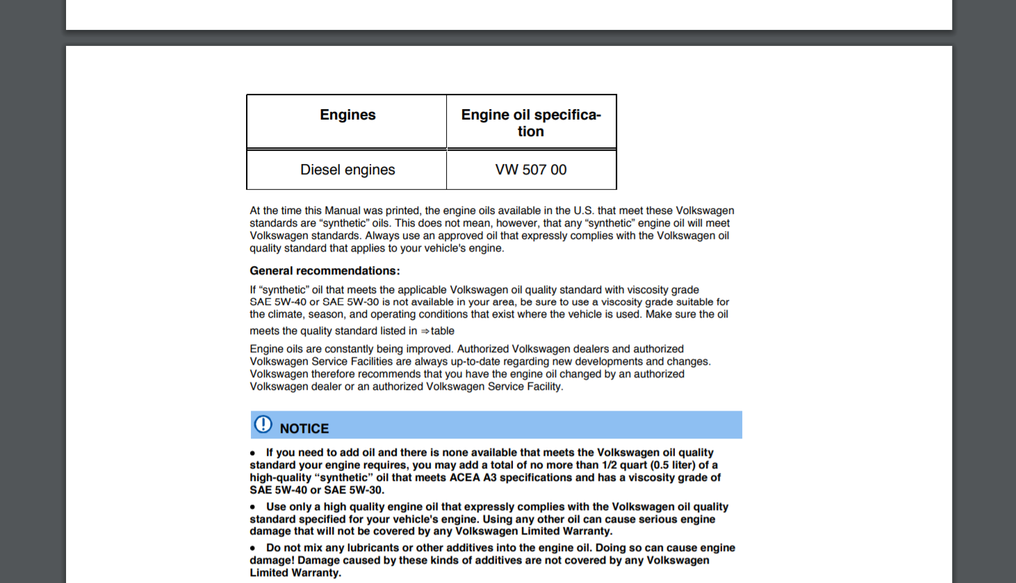

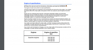

Там в мануале(для США), в дизельный двс нужно масло с допуском vw 507, так что никаких ACEA A3 не нужно лить в дизельный двс vw.
Вот скрины с мануала для США:
2) двигатель EA288 (такой же как у Passat B8) дизель 2.0 TDI (150 л.с.) Трансмиссия - DSG (6-ступенчатая, с индексом DQ250) 3) заправочный объем - 4.7 л
Заправочный объем масла в двс, должен быть 5,7 литра
