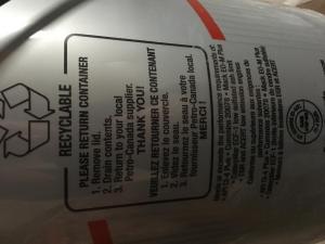

21 ноября 20179 г Автор И лежит в гараже вот такое вот масло. Как понимаю не рекомендуется лить такое масло в легковой дизель?
21 ноября 20179 г С маслом Лукойл Генезис Армотек 5W-40 двигатель будет дружить? будет..и легко..оно мне получше кажется чем оригинал Ниссан 5W-40/ можно и петро канаду дюрон..тоже отличное масло
21 ноября 20179 г Автор будет..и легко..оно мне получше кажется чем оригинал Ниссан 5W-40/ можно и петро канаду дюрон..тоже отличное масло По допускам оно(дюрон) же для грузовой техники? Можно лить в легковую Навару?) Изменено 21 ноября 20179 г пользователем Sunriserise
22 ноября 20179 г Можно и даже( как некоторые считают) даже нужно. И некоторые даже льет грузовое дизельное ( как я например) в свои бензинки.. отработок на ыормудостаточно гляньте
