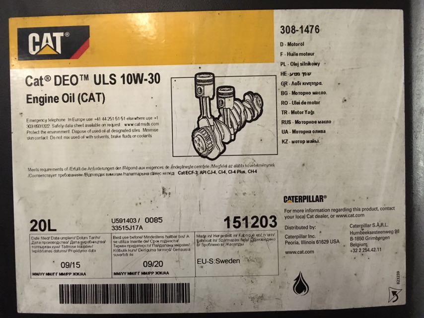

Alberts75 12 Опубликовано: 14 ноября 2017 Поделиться Опубликовано: 14 ноября 2017 Авто: Toyota Prado 120 D-4D, 3.0TD, 127 kW, 2008 года, Euro 4, двигатель 1KD-FTV, пробег 200 000 km. Эксплуатация - город 60%, трасса - 40%. Знакомый сервисмэн рекомендует в двигатель Toyota Prado 120 D-4D полусинтетику от Caterpillar - CAT DEO™ ULS 10W-30 Engine Oil. Якобы масло очень хорошее, оригинал, из завода в Финляндии где производит также масла Mobil. Проехал одну замену (9000 км) - нарекании нет. Мотор работал даже тише и немного экономичнее чем сейчас с Motul 8100 Eco Clean 5W-30. В зимний период (Латвия) хотелось остатся на 5W-30. Летом наверно буду заливать 10W-30. Какое ваше мнение про CAT DEO™ ULS 10W-30 Engine Oil в използовании в 1KD-FTV? Или выбрать какое-то другое масло? Прочитал много в форуме о масле для 1KD-FTV. Представители Мобил и Тотал в Латвии были очень удивлены о моем запросе про Mobil Delvac 1™ LE 5W-30 и Total Rubia TIR 9900 FE 5W30 соответственно. Якобы грузовой двигатель имеет менше оборотов и менше рабочую температуру. Типа ездить можно но это влечет за собой увеличение расхода топлива. Порекомендовали соответсвенно Mobil 1 ESP Formula 5W-30 или Quartz 9000 Future NFC 5W-30. Последнее мне по анализам не понравился совсем. Как быть дальше? Ниже анализ дизельного топлива на котором еду - Neste Pro Diesel. Может при данном топливе нестоит парить мозги с грузовими маслами и вполне будет хватать щелочности Mobil 1 ESP Formula 5W-30 для обеспечения ресурса масла на интервал 10 000 км? Сертификат качества Neste Pro Diesel Quality-Certificate-Pro-Diesel.pdf Ссылка на сообщение
Booster 2 243 Опубликовано: 14 ноября 2017 Поделиться Опубликовано: 14 ноября 2017 На нем есть допуск CJ-4, так что проблем быть не должно- это масло подходит как и указанные вами Мобил и Тотал. Мобил есп конечно очень хорошее масло, я бы сказал даже лучше этого, ИМХО. Ссылка на сообщение
torcon 83 258 Опубликовано: 14 ноября 2017 Поделиться Опубликовано: 14 ноября 2017 Масло действительно очень неплохое по стандартам. Ну и CAT со словом Delo сам за себя говорит ;) Лей спокойно дорогой товарищ :) 2 Ссылка на сообщение
EVO_VII 1 221 Опубликовано: 14 ноября 2017 Поделиться Опубликовано: 14 ноября 2017 Опасайтесь подделок, на Cat их сейчас тьматьмущая. Ссылка на сообщение
lzsound 2 170 Опубликовано: 14 ноября 2017 Поделиться Опубликовано: 14 ноября 2017 (изменено) Опасайтесь подделок, на Cat их сейчас тьматьмущая. В Евросоюзе? Изменено 14 ноября 2017 пользователем lzsound Ссылка на сообщение

Эдуард02 0 Опубликовано: 27 августа 2023 Поделиться Опубликовано: 27 августа 2023 я на таком масле уже 20 лет езжу с начало было DEO 10w30 машина бензин прошла на нем 200 тыс и еще 100 тыс на DEO ULS 10w30 ? и вторая тойотка под 200тыс прошла, я работал в КАТ оно шло как для турбо дизелей так и для бензиновые двигателя, которое DEO ULS 10w30 это более новое масло не пишут что можно на зажигалки лить но я его лью, мотор чистый если заглянуть в заливную горловину нет и намека на какой то нагар, первая машина тойота марк 2 1993 года пробег двигла общий около 600тыс половина на иэтом масле, и тойота BB 2011г выпуска пробег 230тыс Ссылка на сообщение
