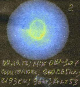

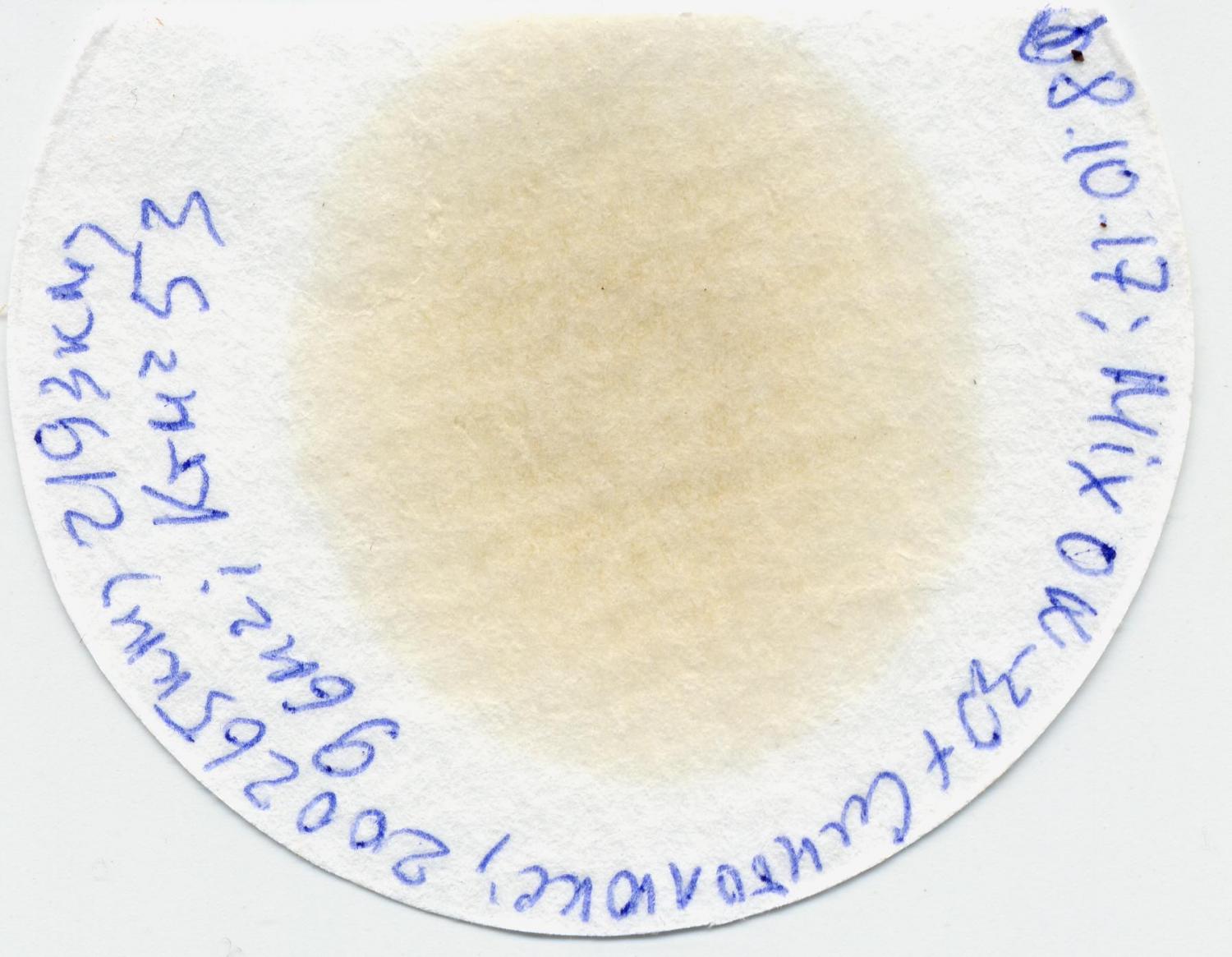

igork 3 312 Опубликовано: 9 ноября 2017 Поделиться Опубликовано: 9 ноября 2017 Микс из масел 0W-30 и Синтолюкс-132 1) a) 2 литра Lukoil Polar Special 0W-30 A3/B4 b) 1.25 литра Yacco 0W-30 A3/B4 c) 0.5 литра Total Quartz 9000 Energy 0W-30 A3/B4 d) 0.5 литра Monza 0W-30 C2/C3 e) 0.25 литра Синтолюкс-132 2) Nissan X-Trail (MR20DE) 3) Общий пробег на момент взятия пробы 200265km4) Пробег на масле на момент взятия пробы 2193км, трасса/город - ср.ск.-22,8км/ч 5) Сезон эксплуатации масла - ноябрь6) Моточасы 96мч7) Израсходованное топливо 240л бензина АИ-95 класс 5 от Лукойла на 4.5литра залитого масла. Ктм=538) Проба взята с прогретого двигателя, сушилась 27 часа в квартире. Пока ещё все просто девственно. 2 Цитата Ссылка на сообщение Поделиться на других сайтах

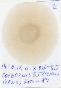

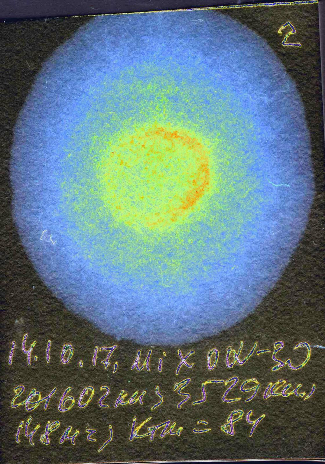

igork 3 312 Опубликовано: 15 ноября 2017 Автор Поделиться Опубликовано: 15 ноября 2017 (изменено) +50мч Микс из масел 0W-30 и Синтолюкс-132 1) a) 2 литра Lukoil Polar Special 0W-30 A3/B4 b) 1.25 литра Yacco 0W-30 A3/B4 c) 0.5 литра Total Quartz 9000 Energy 0W-30 A3/B4 d) 0.5 литра Monza 0W-30 C2/C3 e) 0.25 литра Синтолюкс-132 2) Nissan X-Trail (MR20DE) 3) Общий пробег на момент взятия пробы 201602km4) Пробег на масле на момент взятия пробы 3529км, трасса/город - ср.ск.-23,8км/ч 5) Сезон эксплуатации масла - ноябрь6) Моточасы 148мч7) Израсходованное топливо 379л бензина АИ-92 ЭКТО класс 5 от Лукойла на 4.5литра залитого масла. Ктм=848) Проба взята с прогретого двигателя, сушилась 24 часа в квартире. Просто замечательно. Изменено 15 ноября 2017 пользователем igork 1 Цитата Ссылка на сообщение Поделиться на других сайтах

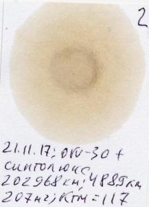

Популярное сообщение igork 3 312 Опубликовано: 22 ноября 2017 Автор Популярное сообщение Поделиться Опубликовано: 22 ноября 2017 Ещё +50мч Микс из масел 0W-30 и Синтолюкс-132 1) a) 2 литра Lukoil Polar Special 0W-30 A3/B4 b) 1.25 литра Yacco 0W-30 A3/B4 c) 0.5 литра Total Quartz 9000 Energy 0W-30 A3/B4 d) 0.5 литра Monza 0W-30 C2/C3 e) 0.25 литра Синтолюкс-132 2) Nissan X-Trail (MR20DE) 3) Общий пробег на момент взятия пробы 202961km4) Пробег на масле на момент взятия пробы 4889км, трасса/город - ср.ск.-23,6км/ч 5) Сезон эксплуатации масла - ноябрь6) Моточасы 207мч7) Израсходованное топливо 534л бензина АИ-92 ЭКТО класс 5 от Лукойла на 4.5литра залитого масла. Ктм=1178) Проба взята с прогретого двигателя, сушилась 24 часа в квартире. Просто отлично. 5 Цитата Ссылка на сообщение Поделиться на других сайтах

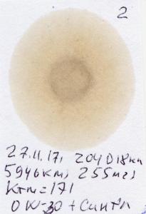

igork 3 312 Опубликовано: 28 ноября 2017 Автор Поделиться Опубликовано: 28 ноября 2017 (изменено) Очередные +50мч Микс из масел 0W-30 и Синтолюкс-132 1) a) 2 литра Lukoil Polar Special 0W-30 A3/B4 b) 1.25 литра Yacco 0W-30 A3/B4 c) 0.5 литра Total Quartz 9000 Energy 0W-30 A3/B4 d) 0.5 литра Monza 0W-30 C2/C3 e) 0.25 литра Синтолюкс-132 2) Nissan X-Trail (MR20DE) 3) Общий пробег на момент взятия пробы 204018km4) Пробег на масле на момент взятия пробы 5946км, трасса/город - ср.ск.-23,3км/ч 5) Сезон эксплуатации масла - ноябрь6) Моточасы 255мч7) Израсходованное топливо 643л бензина АИ-92 ЭКТО класс 5 от Лукойла на 4.5литра залитого масла. Ктм=1438) Проба взята с прогретого двигателя, сушилась 25 часа в квартире. Продолжает радовать. Изменено 28 ноября 2017 пользователем igork 3 Цитата Ссылка на сообщение Поделиться на других сайтах

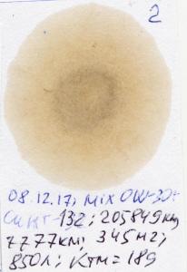

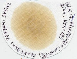

igork 3 312 Опубликовано: 9 декабря 2017 Автор Поделиться Опубликовано: 9 декабря 2017 Микс из масел 0W-30 и Синтолюкс-132 1) a) 2 литра Lukoil Polar Special 0W-30 A3/B4 b) 1.25 литра Yacco 0W-30 A3/B4 c) 0.5 литра Total Quartz 9000 Energy 0W-30 A3/B4 d) 0.5 литра Monza 0W-30 C2/C3 e) 0.25 литра Синтолюкс-132 2) Nissan X-Trail (MR20DE) 3) Общий пробег на момент взятия пробы 205849km4) Пробег на масле на момент взятия пробы 7777км, трасса/город - ср.ск.-22,5км/ч 5) Сезон эксплуатации масла - ноябрь6) Моточасы 345мч7) Израсходованное топливо 850л бензина АИ-92 ЭКТО класс 5 от Лукойла на 4.5литра залитого масла. Ктм=1898) Проба взята с прогретого двигателя, сушилась 23 часа в квартире. 2 Цитата Ссылка на сообщение Поделиться на других сайтах

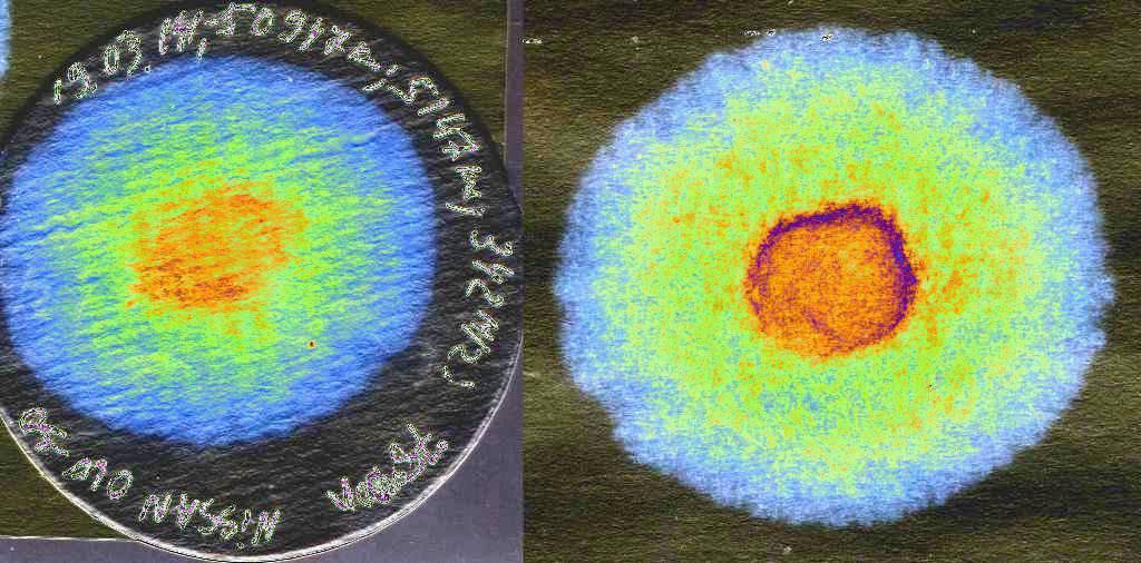

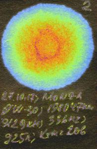

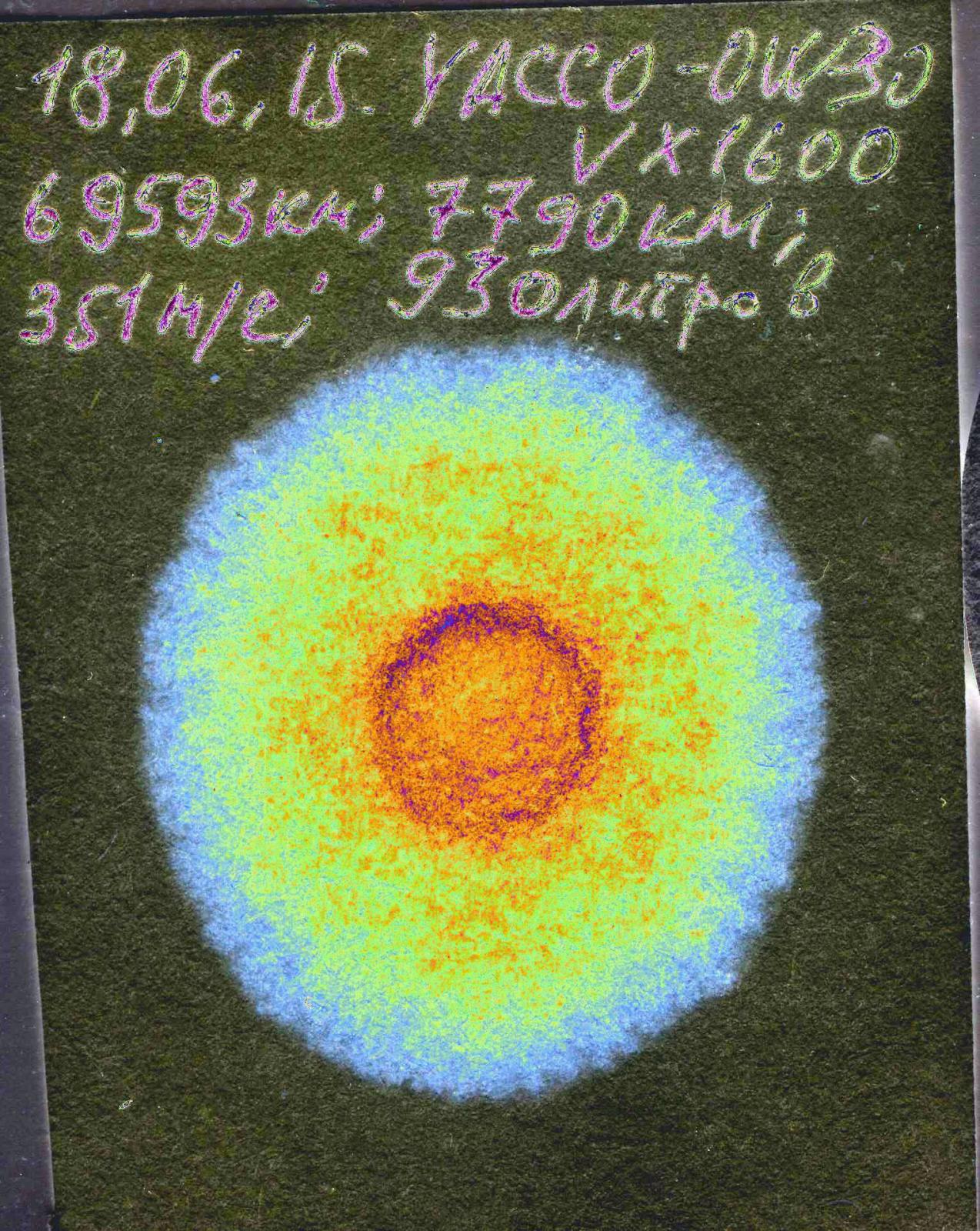

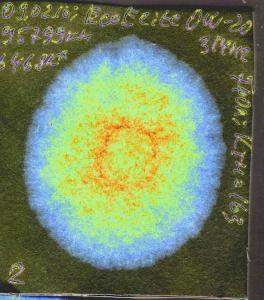

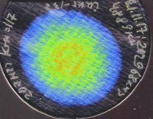

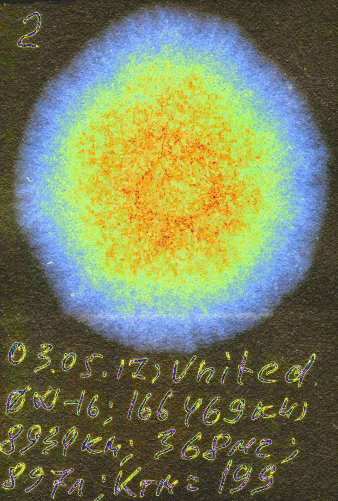

igork 3 312 Опубликовано: 9 декабря 2017 Автор Поделиться Опубликовано: 9 декабря 2017 (изменено) Для сравнения выложу капельные тесты других масел на сравнимых нароботках. Как видим сегодняшняя смесь отработала не хуже. Зона свежего масла у смеси вообще самая большая. Заслуга ли это Синтолюкса, не знаю. Может Лукойл своим изначально большим щелочным позволяет так долго держаться маслу. Диспергирующие свойства также на высоте и сравнимы с Total Energy 0W-30 и Nissan 0W-30(что в принципе одно и тоже). Изменено 9 декабря 2017 пользователем igork 2 Цитата Ссылка на сообщение Поделиться на других сайтах

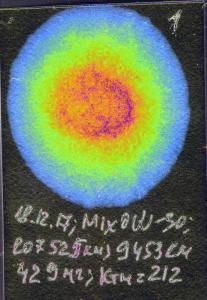

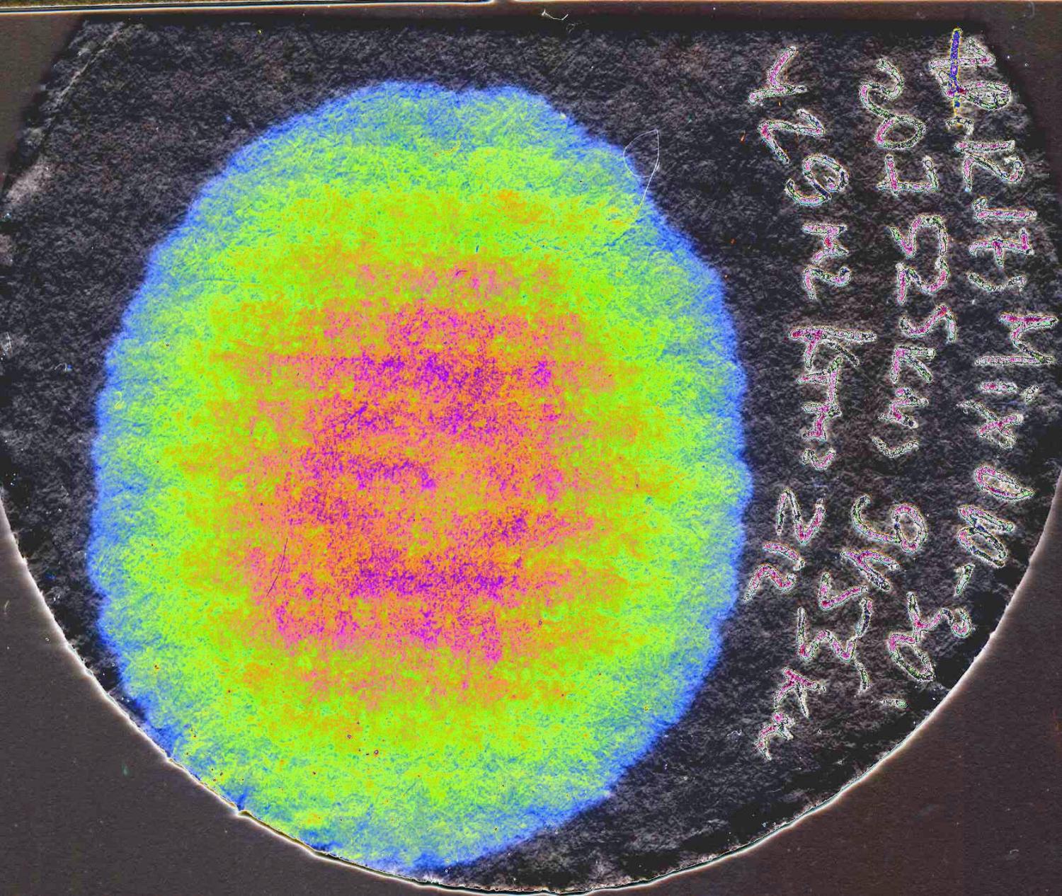

Популярное сообщение igork 3 312 Опубликовано: 19 декабря 2017 Автор Популярное сообщение Поделиться Опубликовано: 19 декабря 2017 (изменено) Микс из масел 0W-30, 5W-30 и Синтолюкс-132 1) a) 2 литра Lukoil Polar Special 0W-30 A3/B4 b) 1.25 литра Yacco 0W-30 A3/B4 c) 0.5 литра Total Quartz 9000 Energy 0W-30 A3/B4 d) 0.5 литра Monza 0W-30 C2/C3 e) 0.25 литра Синтолюкс-132 f) 0.5 литра Pakelo XT LA 5W-30 C3 2) Nissan X-Trail (MR20DE) 3) Общий пробег на момент взятия пробы 207525km4) Пробег на масле на момент взятия пробы 9453км, трасса/город - ср.ск.-22,0км/ч 5) Сезон эксплуатации масла - ноябрь-декабрь6) Моточасы 429мч7) Израсходованное топливо 1060л бензина АИ-92 ЭКТО класс 5 от Лукойла на 5литров залитого масла. Ктм=2128) Проба взята с прогретого двигателя, сушилась 25 часа в квартире. Можно сказать что смесь отработала отлично. Буквально вот вот наступил кислотно-щелочной паритет. Диспергирующие свойства начали сдавать, но еще в порядке. Вывод: кто не страдает перфекционизмом - может смело мешать масла одного класса. Если повезёт и проголосуют в новогодней акции, то можно будет увидеть и анализ. Изменено 19 декабря 2017 пользователем igork 5 Цитата Ссылка на сообщение Поделиться на других сайтах
